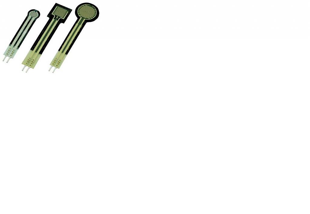

    Press Sensor 10g-10kg, điện trở thay đổi 2Mohm-3kohm, Đức, 200K
    Liên hệ: 0914 771150 HN

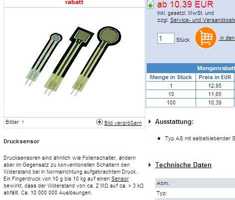

      Press Sensor
      Liên hệ: 0914 771150 HN[/QUOTE]
        Press sensor
        Bạn dùng cái này, và bài toán của bạn như thế nào tôi có thể jup.
          chào bạn
          bạn co thể post len nguyên lý của đo áp suất không
          thanks
            nếu có xin bác gui vao mail danggiangnam202@yahoo.com
              Muốn hiểu nguyên lý cơ bản của việc đo áp suất, bạn có thể lên trang www.freescale.com vào mục Pressure Sensor, down datasheet của một loại cảm biến áp suất về, trong đó có trình bày cách họ chế ra cảm biến áp suất (đo áp suất chất lỏng, chất khí). Tên cảm biến có đầu là MPX, theo sau là số seri.
              Còn cái Sensor bạn suoitien đăng bán là loại cảm biến áp lực, cho biết sức ép bề mặt. Để sử dụng loại cảm biến này, bạn chỉ việc lắp mạch phân áp và tiến hành đo giá trị điện áp đầu ra, khi áp lực thay đổi >> điện trở thay đổi >> áp thay đổi. Về cơ bản là vậy,còn việc tính toán ngược từ điện áp ra áp lực, bạn phải xem trong datasheet của con cảm biến (sẽ có bảng tham chiếu hay hàm chuyển đổi).
              Chúc thành công.
