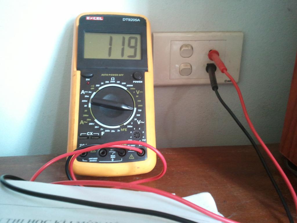

Có khi nào các bác chọt vôn kế vào ổ điện và nhận được kết quả như em ko :D

    Có khi nào các bác chọt vôn kế vào ổ điện và nhận được kết quả như em ko Chắc kỳ này nhà em mua đồ điẹn 110V về xài quá =))
    đó là chuyện bình thường ở việt nam ta mà!!!!!!!
      tiếc tiền làm gì mua cái Kyoritsu mà dùng.

        Cái này nó gắn bó với em gần 4 năm rồi đó bác còn 1 cái chỉ thị kim còn lâu đời nữa
          Điện yếu là do công suất của trạm BA nhỏ không đáp ứng được tổng tải tiêu thụ, lại thêm tổn hao trên đường dây dài và nhỏ. Đến nhà mình thì chỉ còn 50% thôi, thế thì tổn hao kia ai chịu ? May là mấy ông điện lực phải chịu cái này, bạn cứ mua ổn áp về mà dùng, lúc điện yếu thì dùng công suất nhỏ thôi.
          Lúc điện yếu như vậy thì chênh lệch áp giữa dây trung hòa (mát) và đất là khá lớn. Bạn làm một cái cọc tiếp đất thật tốt rồi lấy dây trung hòa và mát đất mà dùng điện miễn phí. Cái này không phải là ăn cắp điện đâu mà sợ. Nó tương tự như việc cái xe chở quá đầy hàng hóa rơi vãi lung tung, ta lượm về dùng tạm thôi !
            Hồi mình xài cái của SUNWA DT9203A giờ đã gần 6 năm mà vẫn tốt, giờ calib so với mấy cái Multimeter cấp cao hơn vẫn chính xác như thường, công nhận hàng này xài bền thật
              làm gì có mà dùng.dây trung hòa đi 1 quãng là lại đc tiếp đất.làm sao mà mình dùng đc.tiếp đất với tiếp đất có điện mà dùng à.vô lý.có thì em chỉ công nhận có vài vôn
                có lần mình đo đc tầm 40v. Mà mấy năm trc đây hình như tivi có đưa vụ người chết do cầm tay vào cái dây tiếp đất(không tốt) ở cột thì phải
                  Hồi xửa hồi xưa khu em có cái máy biến áp cổ cổ hơi rỉ rỉ một chút nhưng mà cũng đủ cung cấp không bị yếu đến mức như thế này, đùng 1 cái ông EVN cho thay 1 cái MBA mới tinh nhưng kích thước bé bằng 2/3 cái cũ, và từ đó điện bắt đầu dưới 150V liên tục, vừa mấy tháng trước nổ cái bùm 2 cái cầu chì tự rơi ở trạm lủng liểng ( sở dĩ nghe được là vì nhà em ở gần, chỉ cách độ 200m đường chim bay). Ông EVN ko giám thay cầu chì đóng điện mà chơi sang cẩu luôn MBA mới vẫn bé bé xinh xinh như cái cũ đến, lắp nguyên ngày mới xong, giờ em đang ngồi tính coi bao giờ nó......bùm tiếp
                  Cách tận dụng điện của bác có lẽ em sẽ thử, nhà em có mỗi cái cọc tiếp đất tốt nhất là cái dây chống sét, chắ lát em ròng dây đo thử xem được nhiêu V
                    dây mass mà có áp thì đó là hiện tượng không cân tải của ba pha. đúng đó, nếu không cân tải, không tiếp đất cho dây mass thì sự chênh lệch áp giữ mass và đất là có, vấn đề là bao nhiêu vol thôi. Có thể dùng được- Nhưng thưa với các bạn là chẳng có nơi nào họ để xảy ra hiện tượng đó đâu , như vậy thì mấy ông điện lực sẽ bị khai trừ hết thôi.

                      Sao giống y chang chỗ mình thế nhỉ. Chỉ khác là nhà mình ngay chân cột BA. Sáng ra nghe nó nổ cái "Trach Văn Đoành" như nổ bình ôxy. Ra thì cầu chì bay xa cỡ 10m, tủ at tung cửa, đen sì. Giờ thay cái BA khác rồi, chưa biết bao giờ thì nổ tiếp. Ngay chân cột áp đo bằng 3 cái đồng hồ lúc nào cũng 230VAC, cho dù quanh chỗ mình ở rất nhiều xưởng cơ khí. Chứ như chỗ bạn cách có 200m mà yếu thế thì quá tệ.
                      200m là em tính đường chim bay bác ợ. chứ còn đường dây thì dài hơn nhiều vì nó đi lòng vòng theo tuyến phố mà
                        Cái này tùy thuộc vào hệ thống điện của từng nơi, có nơi chỉ tiếp đất ở trong trạm BA thôi. Khi kéo 1 pha (2 dây) vào các ngõ sâu hoặc ở cuối đường dây truyền tải, trung tính không tiếp đất có áp đến vài chục vôn, đặc biệt tăng vào những lúc lệch pha hoặc điện yếu do quá tải.
                          Nhà ông bác tôi kéo dây hơn 300m, 5 nhà dùng chung. Ông thợ điện học trường nào ra không biết, kéo dây nóng to (2,5 li), dây nguội bé (1 sợi dây súp, nối từng đoạn như gấu váy con ăn mày). Buổi tối tắc te không nhảy được, lâu lâu lại đứt dây nguội của cả xóm. Tôi đóng cho cái cọc tiếp đất ở chỗ đất ẩm gần nơi rửa ráy, khi nào tối, nối dây nguội nhà bác vào đó.
                            chắc ông thợ đó rớt môn mạch 1 ^^, chú nhắm cọc tiếp đất chú đóng đc mấy Ohm, cọc dài bao nhiêu
                              "Ông thợ" đó chỉ là quản lý điện cho xóm, cần gì học môn "mạch 1", chỉ cần biết bắt đèn cho sáng, thay cầu chì.
