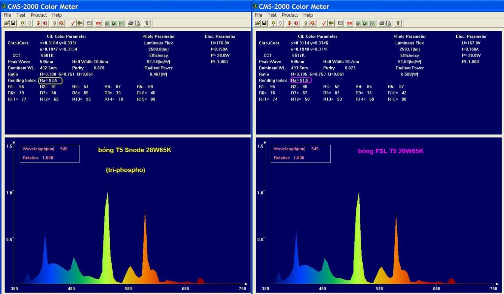

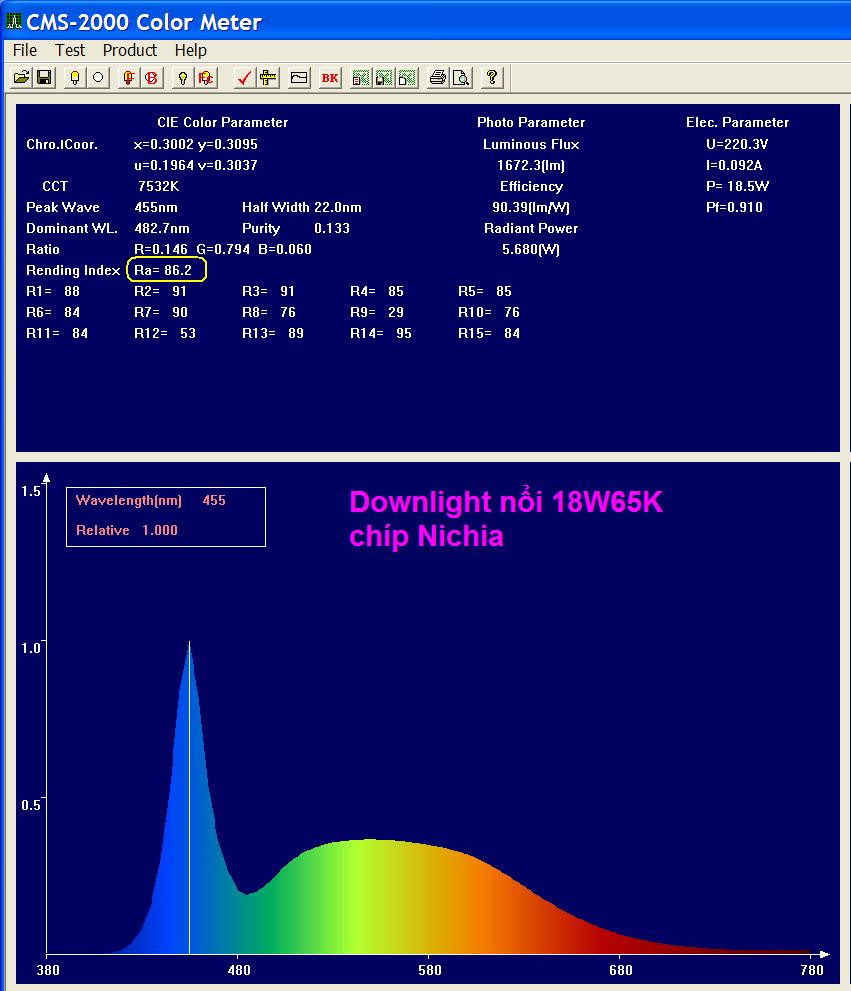

    Theo link này vậy đúng rồi, hình các màu trên phổ cho ta thấy phổ có những bước sóng/màu sắc nào, phổ vạch hay liên tục. Còn về cường độ bước sóng đó, trục y cho biết độ lớn tuyệt đối luôn, vd tia xanh lá của huỳnh quang trắng và led trắng lần lượt là ~1.6 và ~0.6 kW/sr/m^2/nm. Rõ ràng huỳnh quang lớn hơn nhiều, sẽ hại hơn nếu chiếu vào mắt cùng thời gian
    Đọc ở đâu ra số này vậy trời?
    hùynh quang trắng cường độ là 1.5
    led trắng cường độ là 1.2
    Nhưng ánh sáng xanh của led trắng lại có đủ lọai tốt có , xấu có từ 0.43- 0.47nm trong khi hùynh quang trắng ánh sáng xanh chỉ có ở 0.43nm mà thôi.
    Không có bóng đèn trị vàng da cho trẻ sơ sinh người ta lấy bóng đèn hùynh quang trắng thay thế, không ai lấy bóng led trắng hay xanh thay thế bao giờ. Tốt hay xấu thực tế đã chứng minh rõ ràng nhất.

    Dinhthuong và TLM biết đọc biểu đồ quang phổ không vậy?
    Phổ đèn led trắng:
    Phổ xanh dương từ bước sóng nào đến bước sóng nào?
    Phổ xanh lục từ bước sóng nào đến bước sóng nào?
    Dám cho đèn led trắng tốt thì đinhthuong TLM rất là can đảm.
    Bài viết người ta so sánh và cho đèn hùynh quang là ánh sáng trắng gần tự nhiên nhất đấy.
    Em tự tin rằng phân tích tính chất 2 phổ sáng đó như trên là chính xác. Bác có thể cho e cái link có 2 phổ này để tham khảo không?

    Trích dẫn lại chính bài viết khen đèn chạy nhân LED tốt có chỉ số Rending index 81.7 và loại Osram tới 86.9
    Bạn chê đèn huỳnh quang kém hơn, cũng được thôi theo cái máy đo của bạn và theo cái bóng đèn bạn thử.
    Nhưng chính thông tin ở trang Wikipedia phản bác lại điều này
    https://en.wikipedia.org/wiki/Color_rendering_index
    Bách khoa toàn thư mở cho rằng chỉ số đó ở đèn huỳnh quang tri-phosphor là 89, và đèn sợi đốt là 100 (hoặc tiệm cận giá trị này).
    Tất nhiên bạn dinhthuong80 có thể không tin Wikipedia nơi ai cũng có thể chỉnh sửa, vậy thì nhà sản xuất danh tiếng Westinghouse hẳn là đáng tin phải không ?
    http://www.westinghouselighting.com/...b-0575200.aspx
    Đèn ống T12 40W của họ chỉ số đó cũng là 89.
    Loại khác có chỉ số tới 90
    http://www.westinghouselighting.com/...b-0752300.aspx
    Thiết nghĩ, kiếm đại một cái đèn huỳnh quang hàng vớ vẩn trên thị trường để đo đạc, với cái máy đo chưa biết, bằng phương pháp đo không ai kiểm chứng lại được ... để chê đèn huỳnh quang nói chung không phải là cách thức hay ho lắm đâu.
    Đúng là máy test cty e chỉ là của hãng Everfine TQ thôi, không phải của Nhật.
    Bác nói đèn huỳnh quang triphospho kia Ra tới 89,90 nhưng hẳn nó là hàng cao cấp của Mỹ, mà cái bóng nó cũng đặc chủng:T12 trong khi ở VN chỉ có T5, T8, T10. Tương tự, chính Wikipedia cũng nói có một số hãng nó làm led Ra tới 92 luôn.
    E test hết tất cả các loại bóng đèn huỳnh quang thông dụng tại VN như Philips, Osram, Điện Quang, Rạng Đông, FLS, Opple, và cả Megaman (chỉ compact vì không có mẫu tube) và đèn led chip Bridgelux, Epista, Osram, Samsung, Nichia, Cree với một máy test duy nhất nên kết quả khá công bằng và tin cậy.
    Các kết quả chứng minh ánh sáng huỳnh quang hay led tốt hơn chứ không vì chủ quan. Cũng như thẳng thắn nói đèn tăng phô cơ và tăng phô điện tử, đèn compact cái nào tốt hơn ở điểm nào chứ không vì muốn bán cái này mà nói xấu cái kia.
