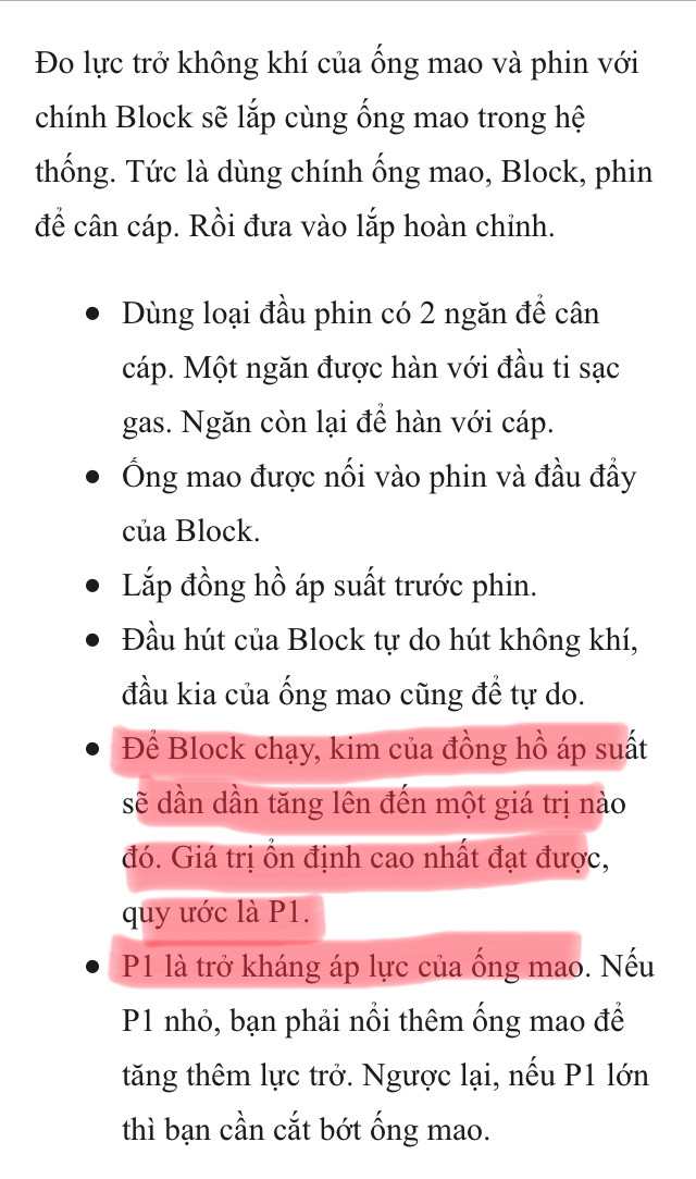

    Bác về học lại môn cơ lưu chất xem trở lực có phụ thuộc vận tốc dòng chảy không? Dòng chảy =0 thì có chênh áp không?
    Máy tán sỏi đã được trả lời bên luồng đó. Bác đừng spam ở đây để đánh trống lảng.
    Công nhận thầy bói NGU thật.
    Mấy ông thợ nói ống mao này có trở lực 80 psi đem ráp vào lốc. Có lưu chất đâu mà có trở lực? tương tự thầy bói mà nói có dòng điện đâu mà có điện trở dân thợ ném đá thầy bói vỡ đầu ra.
    Thôi thầy về xem bói đi. Cty nào thuê thầy xem bói tôi nghiệp cho họ quá.
    • #47
      Làm sao mấy ông thợ biết trở lực của ống mao là bao nhiêu? Phải cho lốc chạy mới đo được chứ.
      Cùng 1 đoạn ống mao, gắn vào lốc lớn có dòng chảy lớn ra được trở lực lớn, lốc nhỏ thì lại ra kết quả trở lực khác. Bởi vậy lốc nào cũng phải cân cáp theo lốc đó. Không có ống mao rời nào có ghi sẵn trở kháng 80psi để cho ông thợ lắp vào lốc cả. Phải lắp ống mao vào trước, sau đó cho lốc chạy rồi cân chỉnh cho ra đúng 80psi.

          Cháu thấy cô TLM (lúc sáng chị hàng xóm nhà cháu vào diễn đàn xem thấy bảo hình như là cô chứ hông phải là chú) viết đúng mà. Vì cạnh nhà cháu có cụ già nhặt đồng nát cụ ấy cứ lấy lốc của cái máy này lắp cho cái khác mỗi lần như vậy lại cân lại cáp. Khi thay ống nén hay giàn nóng khác cũng phải chỉnh lại cáp phun ấy ạ. Có lần cháu sang chơi bẻ nghịch cáp của cụ ấy nó phụt ra toàn là bọt như tuyết ấy ạ thích lắm...

                  Cứ theo định luật bảo toàn năng lượng thì tắt lốc rồi nhiệt truyền đi đâu? 100gr môi chất thu được bao nhiêu nhiệt?
                  Nhờ thợ đến lắp đồng hồ đo xem tắt lốc 3 phút sau áp suất có còn 60psi không hay rất bé?

                          Tầm nhìn của TLM ngắn lắm, cái gì biết thì nói, ngược lại suy diễn rồi nói phét lý thuyết người xem rất khó chịu .
                          Thí dụ: cân cáp là đo trở lực ống mao dẩn với lốc để trở lực từ ống đồng dàn lạnh về ống hút lốc phù hợp chứ không phải cân cáp là đo trở lực của cáp đâu nhé.
                          Tại sao phải cân cáp vì tốc độ di chuyển của gas từ 5-10 g/s, nếu trở lực nhỏ quá ga lỏng về lốc. Cái máy lạnh của tôi đã họat động 4 năm rồi chứ không phải đang mò mẫm sc. Nếu giỏi thì giải thích tại sao gió nhỏ hơn không khí 1 độ, đó là cái tôi ko biết.
