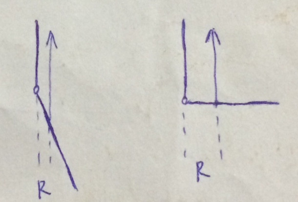

      Cũng khối lượng đó thôi mà, hơn nữa, khi chỉ thả vuông góc rồi hít liền còn bị thêm lực quán tính hút xuống nữa nhưng cứ hít liên tục vẫn được nhiều lần hơn là thả thẳng tay rồi nghỉ mới hít lên! Khó hiểu thật!
      Vì lúc đó khoảng cách (R) từ gân đến khớp xương (tâm xoay) xa nhất nên mô men lực do cơ tạo ra lớn nhất
                      Xin lỗi đề tài cơ học thuần túy chen vào có thể làm loãng chủ đề cơ điện tử gốc!
                      Lí do bạn đưa ra mình nghĩ chấp nhận được, nhưng theo mình thì căn nguyên lại chính là cái công thức công cơ học của ai lỡ quên rồi:
                      A = F.s = m.g.s.
                      với m là khối lượng cơ thể người hít xà, g là hằng số hấp dẫn, và s là quãng đường hay khoảng cách mà bả vai ta di chuyển (tạm lấy là điểm gốc)
                      Như vậy, nếu hít thả kiểu khuỷu tay vuông góc thì quãng đường di chuyển khối lượng cơ thể chỉ bằng khoảng 1/2 khi thả thẳng tay, đương nhiên cơ bắp chỉ bỏ ra tổng lực bằng nửa kiểu thẳng tay = ít mệt hơn = hít được nhiều hơn( khoảng gấp đôi)!!!
