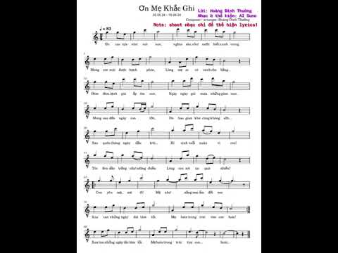

    Ví dụ:
    - Ơn cao tựa như núi non
    Đổi thành:
    - Ơn... mẹ như... núi ... cao...
    Đoạn này ca sĩ phải nuốt giọng, thể hiện đoạn cao thăng.
    Và tất nhiên, nhạc thay chút.
    Chỉ ngân dài từ ơn thôi bác, không thay đổi nhạc là mấy Click image for larger version

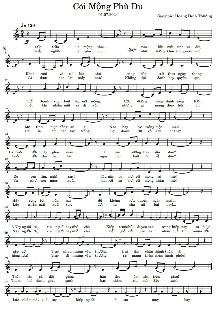

      Tôi không hiểu ý tác giả thế nào, khi shhet nhac không đúng làm sao có giai điệu?
      Khi hát, hay chơi đàn, ca sĩ hoặc nhạc công giẫm chân để giữ nhịp, cap cấp hơn trong organ có cả máy metronom để giữ nhịp. Tác giả sáng tác toàn nhịp chỏi, rất khó hát và khó giữ nhịp.
        Dạ là vì tác giả không có căn bản nhạc lí nên cái sheet đó chắc hẳn sẽ sai về qui cách biểu thị, và đó chỉ là thể hiện các nốt nhạc như trên piano vậy, phần mền nó vẫn chạy ra am thanh giai điệu được.
        • Nguyên văn bởi dinhthuong92 Xem bài viết
          Không thể đổ lỗi cho không biết nhạc lý. Nhắm mắt lại gõ vào chương trình viết nhạc, phần mềm vẫn tạo ra giai điệu.
          Phần mềm chia nốt đen cho trường canh không sai. Cái sai ở đây là cháu không phân biệt phách mạnh, yếu để tạo nhịp thuận.
          • Xin được giới thiệu bản bolero thứ 2 mới hoàn thành, chưa làm nhạc beat.
Name:	Không có tiêu đề.jpg
            • Tôi đã viết bài cho cháu rồi lại xóa đi, vì sợ dập tắt lòng nhiệt thành của cháu.
                Vậy như này ok không bac? Click image for larger version
                • Bolero là dòng nhạc đa phần là tự sự chuyện tình buồn, chậm nên nó dễ dàng đi vào lòng người. Tôi học đàn guitar lúc 11 tuổi, tôi chỉ biết bolero có tempo 60- 80, không có 120. Bolero chỉ có nhip 4/4 không có nhịp 2/4.
                  Đến bây giờ nhờ có sheet nhạc của cháu, tôi mới biết có điệu bolero nhịp 2/4 . Tôi quá lạc hậu rồi phải không cháu?
                  Điệu bolero 4/4 có giai điệu thế này: (dấu + là nhịp chân) +bum, +Rải dây (tờ rách), Chách + bum, chách + bùm, chách.
                  Điệu bolero 2/4 có giai điệu thế này + bùm, + rải dây.
                  Do sự đơn điệu, nhạc công dồn 2 trường canh lại thành 1 và chơi bolero 4/4. Vì dồn 2 trường canh sẽ có lúc giai điệu lạc lỏng ở phách thứ 2 và phách thứ 3.
                  Tôi không phải giáo sư âm nhạc, thiển ý của tôi là như thế, cháu hãy lên mạng tìm hiểu vấn đề trên

                    • Cháu không nên soạn nhạc có nhiều nốt đen, cao độ đều đều, nó dễ hát, dành cho nhạc thiếu nhi và nhạc thánh ca.
                      Cháu nên xem các bản nhạc bolero như tôi chưa có mùa xuân, đêm buồn tỉnh lẻ, tàu đêm năm cũ v.v. để hoc kinh nghiệm.
                      Cháu nên học thêm cách cấu tạo hợp âm Do trưởng, La thứ , Sol7, Mi7 ( Vì qua hợp âm 7 trước khi trở về chủ âm sẽ không có tiết tấu đều đều như Nhathung nói)
