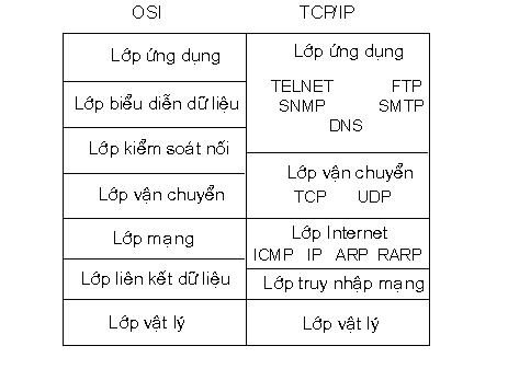

Nhu cầu trao đổi thông tin trong nhiều lĩnh vực khác nhau , về nhiều chủ đề khác nhau, giữa các tổ chức, các cơ quan… là không có giới hạn. vì thế, nhu cầu kết nối các mạng khác nhau để trao đổi thông tin là thực sự cần thiết. Nhưng thật không may là hầu hếtt các mạng của các công ty, cơ quan…đều là các thực thể độc lập, được thiết lập để phục vụ nhu cầu trao đổi thông tin của bản thân các tổ chức đó. Các mạng này có thể được xây dựng từ những kỹ thuật phần cứng của riêng họ. Điều này chính là một cản trở cho việc xây dựng mạng chung. Nhu cầu về một kỹ thuật mới mà có thể kết nối được nhiều mạng vật lý có cấu trúc khác hẳn nhau là thực sự cần thiết. Nhận thức được điều đó trong quá trình phát triển mạng ARPANET của mình tổ chức ARPA (Advance Research Prọect Agency) đã tập trung nghiên cứu nhằm đưa ra một kỹ thuật nhằm thoả mãn những yêu cầu trên. Kỹ thuật ARPA bao gồm một thiết lập các chuẩn mạng xác định rõ các chi tiết của của việc làm như thế nào để các máy tính có thể truyền thông với nhau cũng như với một sự thiết lập các quy tắc cho việc kết nối mạng, lưu thông và chọn đươngf. Kỹ thuật đó được phát triển đầy đủ và được đưa ra với tên gọi chính xác là TCP/IP internet Protocol Suit và thường được gọi tắt là TCP/IP.
Dùng TCP/IP người ta có thể kết nối được tất cả các mạng bên trong công ty của họ hoặc có thể kết nối giữa các mạng của các cong ty với nhau.
TCP/IP có một số đặc tính quan trọng sau:
- Là bộ giao thức chuẩn mở và sẵn có vì: nó không thuộc sở hữu của bất cứ một tổ chức nào; các đặc tả thì sẵn có và rộng rãi. Vì vậy, bất kì ai cũng có thể xây dựng phần mềm truyền thông qua mạng máy tính dựa trên nó.
- TCP/IP độc lập với phần cứng mạng vật lý, điều này cho phép TCP.IP có thể được dùng để kết nối nhiều loịa mạng có kiến trúc vật lý khác nhau như Ethernet, Token Ring, FDDI, X25, ATM…
- TCP/IP dùng địa chỉ IP để định danh các host trên mạng tạo thành một mạng ảo thống nhất khi kết nối mạng.
