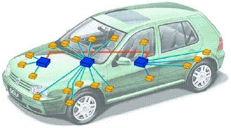

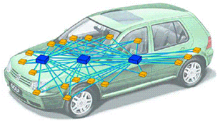

                          Trong khoảng thời gian 20 năm trở lại đây, công nghệ xe hơi đã đạt được những bước tiến đáng kể. Các thế hệ xe hơi thế hệ mới là một tổ hợp các công nghệ hiện đại nhất của lĩnh vực chế tạo công cụ và điện tử. Có thể dễ dàng thấy rằng các thiết bị điện tử đang dần dần thay thế các thiết bị cơ và thủy lực trong các xe hơi thế hệ này, không chỉ tăng mức độ an toàn khi di chuyển trên xe hơi, mà còn tạo sự tiện nghi cho người điều khiển.
                          Về kết cấu chung, các khối thiết bị trong xe hơi có thể được chia ra làm 4 tổ hợp:
                          1/ Tổ hợp động cơ và truyền động.
                          2/ Tổ hợp các thiết bị chuyển động (hệ thống vô lăng, các hệ thống phanh, hệ giống giữ cân bằng xe ...)
                          3/ Tổ hợp các thiết bị thân xe (hệ thống cánh cửa, hệ thống đèn, hệ thống điều hòa khí hậu, hệ thống gối an toàn...)
                          4/ Tổ hợp các thiết bị thông tin (hệ thống thông tin người lái, hệ thống audio, hệ thống định vị ...).
                          Sự phát triển của ngành công nghiệp xe hơi gắn liền với sự phát triển của các chip vi xử lý, nhứng tiến bộ của ngành công nghiệp cảm biến và những thành tựu trong lĩnh vực truyền thông. Nếu quay trở lại lịch sử công nghiệp xe hơi khoảng hơn 20 năm trước, hệ thống điều khiển trong xe hơi được xây dựng gần như hoàn toàn theo nguyên tắc "trung tâm": các thiết bị trong xe hơi được kết nối điện trực tiếp và điều khiển bởi 1 hoặc 1 vài bộ điều khiển vi xử lý. Các bộ điều khiển này hoạt động hoàn toàn với nhau. Tại sao lại nói là gần như hoàn toàn "trung tâm", bởi vì tại thời điểm này đã có sự hiện hữu của 1 số loại data bus (J1850, K-line, KWP 2000) với tốc độ truyền không cao kết nối một số thiết bị cho phép thực hiện chẩn đoán lượng khí độc thải ra từ ô tô (tại thời điểm này theo quyết định của bộ phận phòng chống ô nhiễm môi trường, các xe hơi nhập khẩu vào USA đều phải qua kiểm tra yếu tố này) (hình 1).
                          Tình hình thay đổi hoàn toàn khi năm 1986, hãng Bosch thực hiện thành công công nghệ truyền tin CAN có độ tin cậy cao, tốc độ truyền tin lên tới 1Mbit/s. Và đến hiện tại thì CAN vẫn là data bus chính (hình 2).
                          Như vậy có thể thấy rằng, công nghệ ô tô không chỉ đơn giản là ứng dụng các vi xử lý vào hệ thống điều khiển xe hơi, mà còn thay đổi hoàn toàn về cấu trúc điều khiển: từ "trung tâm" sang "phân tán". Sự thay đổi này gần như bắt buộc đối với các xe hơi thế hệ mới: Sự xuất hiện của số lượng lớn các bộ điều khiển trong hệ thống điều khiển xe hơi dẫn đến một hệ quả không nhỏ - số lượng dây dẫn nối các hệ điều khiển với các thiết bị được điều khiển tăng lên nhanh và không ngừng. Theo đánh giá (2004) thì khối lượng dây dẫn đã đạt 50kg và sẽ tăng gấp đôi trong khoảng 10 năm nữa. Số lượng lớn các dây dẫn trong thân xe gây ra những khó khăn không nhỏ trong quá trình thiết kế, lắp đặt. Chính vì vậy mà các hãng xe đã và đang nghiên cứu ứng dụng cho phép xây dựng 1 hệ thống điều khiển "phân tán" đến tận các thiết bị nhỏ nhất của xe hơi, bên cạnh đó còn giảm chi phí sản xuất, tăng độ an toàn...
                          Đòi hỏi này không thể thực hiện được nếu chỉ dùng mỗi giao diện truyền tin CAN. Chính vì vậy, năm 1999 giao diện truyền tin LIN ra đời, sau đó FlexRay, và gần đây là MOST. LIN là giao diện rẻ tiền 1 dây có thể xây dựng trên cơ sở giao diện UART, có thể sử dụng bộ tạo xung RC trong các vi xử lý - cho phép truyền tin với tốc độ thấp 20kbit/s sẽ là giải pháp tối ưu với một số ứng dụng như bộ cánh cửa xe hơi, hệ thống điều hòa .... FlexRay với tốc độ truyền tin tới 10Mbit/s, độ tin cậy cao hứa hẹn sẽ là giao diện tuyệt vời cho các bộ điều khiển động cơ, gối an toàn... MOST được phát triển với mục đích ứng dụng trong các hệ thống thông tin với người lái có tốc độ truyền tin lên tới 150Mbit/s.
                          (be continued...)
