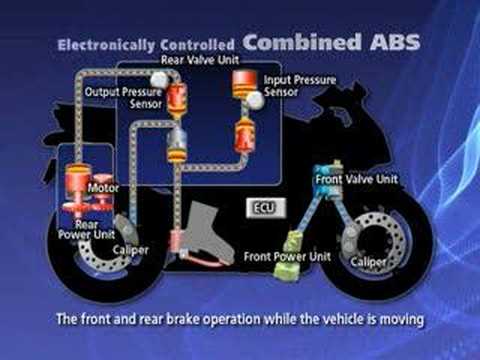

cảm ơn các bạn đã góp ý.điều mà mình cần các bạn giúp là thiết kế giúp mình một cái mạch và lập trình co con vxl có thể đo và so sánh được sau đó xuất lệnh riêng biệt có mô hình như hình ảnh đầu ấy.còn phần cơ khí mình sẽ tự lo.việc thay đổi tần số thì mình sẽ thay đổi số lỗ trên đĩa và khoảng thời gian đếm thì sẽ được thôi.mình nói lại nguyên lý như vậy nè: vxl sẽ nhận tín hiệu từ cặp led thu phát và đếm trong một khoảng thời gian nhất định sau đó đem số lần đếm dc đó so sánh vời số lần đếm dc trong khoảng thời gian sau.nếu giá trị đó lớn hơn x thì xuất lệnh tới cổng A tác động đến nam châm điện làm tăng áp lực dầu phanh lên.còn nếu giá trị đó nhỏ hơn x thì xuất lẹnh đến cổng B làm giảm áp suất dầu nhằm chống bó cứng bánh xe

Đây là hệ thống ABS thực tế. Nó không hề đơn giản như các đồng chí tưởng đâu.
Thứ đến một hệ abs dạng này đang rất hot và rất đắt, bạn nghĩ sao khi bạn yêu cầu người khác thức hiện một ecu phức tạp như thế rồi chuyển giao free free và free cho bạn ?
Và hệ thống abs của bạn, sử dụng led làm cảm biến (cảm biến quang học) có một lỗi rất lớn là khi gặp bụi, bùn đất => cảm biến mất tác dụng => xe không có thắng => ai cung biết chuyện gì sẽ xẩy ra.Từ chối trách nhiệm:
ABS là từ viết tắt của hệ thống chống bó cứng phanh. Tức là khi bạn phanh xe, và bánh xe của bạn bị rê trên đường thì hệ thống này sẽ kích hoạt nhả phanh và phanh lại, nếu tiếp tục phát hiện lại bị rê bánh tiếp thì nó lại nhả phanh và phanh lại tiếp (mình diễn tả nôm na như thế cho các bạn dễ hiểu).
Hệ thống ABS được kích hoạt khi xe chạy trên 40km/h hoặc khi phanh có phát hiện trượt bánh (tùy từng xe và hệ thống ABS trên xe hiện đại đến mức nào)
Nên nếu bạn muốn thiết kế hệ thống phanh ABS thì bạn phải thiết kế được hệ thống cảm biến sao cho phát hiện đc việc bánh xe bị rê (cái này là mấu chốt của cả hệ thống), với xe otô thì ng ta sử dụng cảm biến là cuộn dây từ, đọc tín hiệu trên vành đĩa thép có rãnh, còn bạn dùng đèn LED thì chắc chiếu vào lỗ của đĩa phanh hả, vậy thì phải thiết kế thêm cảm biến cảm nhận tốc độ xe nữa, vì nếu ko nó sẽ "chống bó cứng ở tốc độ thấp"
Chưa kể đến bạn định dùng gì để điều khiển van dầu ABS vì như mình biết, bơm ABS trên xe otô thông thường, loại bình dân đã có giá tầm trên dưới 50 tr rồi (giá bơm ABS của toy là tầm đấy)

Em có ý kiến như này nhé: giả sử em thiết kế hệ thống ECU điều khiển lực phanh như sau: em sử dụng van điện từ để cắt áp lực phanh trên đường cung cấp dầu của từng bánh xe. Khi em đạp phanh (hoặc bóp phanh), dầu phanh sẽ chảy thẳng xuống xilanh phanh, ECU phát hiện thấy có sự trênh lệch tốc độ giữa 2 bánh xe sẽ cắt áp lực dầu của bánh xe có tốc độ thấp. đến khi tốc độ 2 bánh xe tương đương thì van lại mở cấp dầu phanh bình thường.
cảm ơn mấy bạ đã đóng góp ý kiến.cái van điện từ này khó kiếm nhưng ta có thế chế được mà.ví dụ như trên đường ống chạy tới cụm phanh.ta khoan một lỗ nhỏ sau đó kiếm cái gì kiểu như xilanh hàn vào lỗ đó,như vậy ta thay đôi áp suất trong duong ống thì cũng thay đổi được lực phah rồi
Chỉ cần đáp ứng yêu cầu chống hãm cứng thôi các bác ạ thì ko cần phải sử dụng tần số đóng mở cao đâu (mà các bác có mún sử dụng tần số cao cũng chẳng được vì van điện từ đâu có cho phép bác đóng mở với tần số lớn) . Theo em mỗi khi phát hiện sự khác nhau về tốc độ thì van dầu mới hoạt động (khóa đường dầu) khi thấy tốc độ = nhau thì van dầu lại thông, đơn giản vậy cần j xung nhịp các bác ạ.Last edited by Hung EL; 27-08-2011, 09:13.
Đơn giản hay phức tạp ko thể đánh giá bằng tiền. Theo em có nhiều vạt tư chế tạo khó nhưng giá ko đắt, có những vật tư chế tạo ko khó nhưng giá lại cao, ví dụ như máy phát điện chẳng hạn, chế tạo nó ko khó nhưng có giá cũng tương đối nặng. Ở đây ta đang bàn về ý tưởng chế tạo phanh ABS cho xe máy, ý tưởng của ta ko cần phải theo đúng 100% ý tưởng của các nhà sản xuất xe ôtô, quan trọng là ý tưởng đó có tính khả thi hay ko. Ví dụ phanh ABS của ô tô có 1 động cơ bơm dầu phanh cho 4 bánh nhưng ý em là chỉ cần là van chặn dầu thôi làm sao cho bánh xe ko bị lết trên mặt đường là được.
