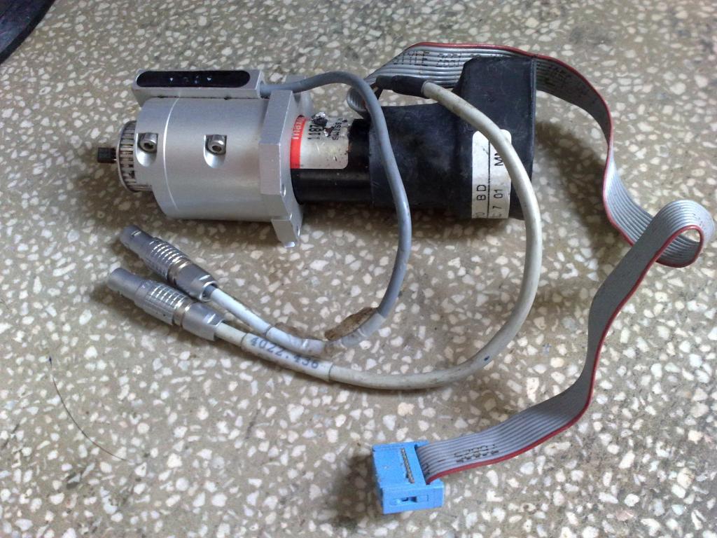

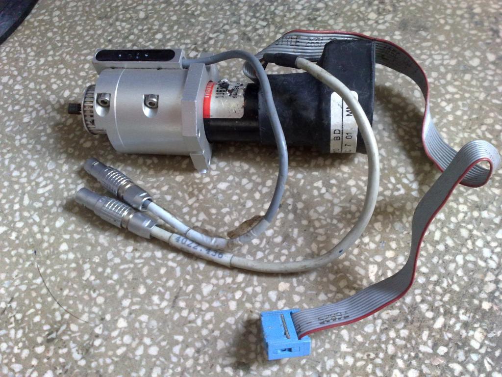

      đây là động cơ mình vừa mới mua. Theo mình đọc trên mạng thì 10 dây của encoder gồm : A+,A-,B+,B-,Z+,Z-, 2 nguồn, và 2 dây Tacho.
      nhưng mình ko bít cách xác định các dây này và 2 dây tacho để làm gi??
      Ai bít chỉ giùm mình với hjc hjc
        Re> chào bạn.
        Dây encoder thì bạn phải tra mã xem nó là của hãng nào rồi từ đó tra các tin hiệu.
        A và /A là một cặp
        Có /A có tác dụng để chống nhiễu và khi đếm xung A ở mức logic 0 hay 1
        thì xung A so sánh với xung /A
        Okay tương tự với xung B và /B
        Việc xác định quay thuận hay ngược là so sánh hai xung A và B với nhau
        A và B sẽ lệch pha nhau một góc 90 độ
        A sớm pha hơn B sẽ quay thuận chẳng hạn và ngược lại
        Okay
        Còn Z và /Z là một cặp thì khi quay đủ một vòng thì xung Z lên 1
        (cứ đủ một vòng xung Z sẽ lên 1 để đếm số vòng quay của encoder)
        còn Tacho thi bạn có thể hiểu là nó như một phát tốc.
        vd: 3500rpm/7V
        nó như một cái phản hồi tốc độ.
        bạn có thể sử dụng vong PID để điều khiển cải này
        Khi lượng đặt là 2500 ma cái tacho bạn sài đó nó phản hồi điện áp về
        (Mình lấy vd là 2500 tương ứng với 5 V đi)
        Nếu chưa đạt cái đó thì vong Pid sẽ phải tự động căn chỉnh
        Chúc vui,
