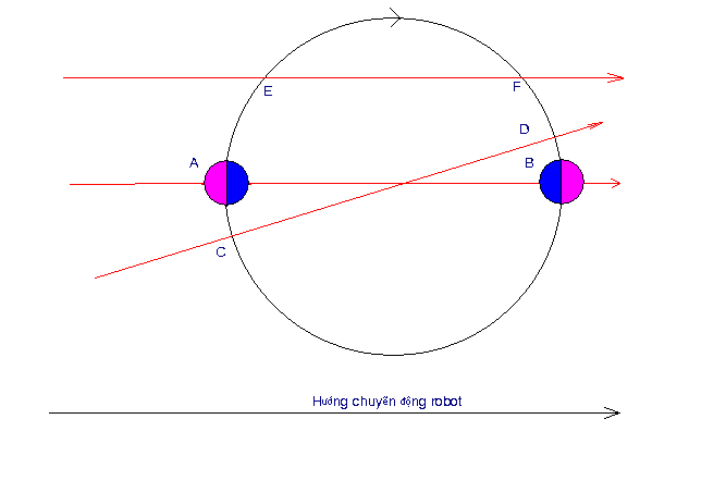

                Dùng hai cảm biến lase quay lưng vào nhau .( như hình vẽ )
                Một cái màu tím .
                Một cái màu xanh
                Mỗi cái cảm biến 90 độ .
                Hai cảm biến đặt trên một mâm quay .
                Đường kính mâm quay phụ thuộc khả năng lệch quỹ đạo của robot . Ở đây là lớn hơn 8cm .
                Khi cảm biến tím nhận lase ở góc A và cảm biến xanh nhận lase ở góc B là robot đang chuyển động đúng quỹ đạo
                Khi cảm biến tím nhận lase ở góc C và cảm biến xanh nhận lase ở góc D là robot đang chuyển động lệch hướng quỹ đạo .
                Khi cảm biến tím nhận lase ở góc E và cảm biến xanh nhận lase ở góc F là robot đang chuyển động trệch quỹ đạo .
                Tốc độ quay và góc quay của mâm phải được kiểm soát chính xác .
                Bất tiện của hệ thống là cảm biến chyển động trên mâm nên phải có bộ phận giao tiếp không dây với mạch điều khiển tĩnh của robot
