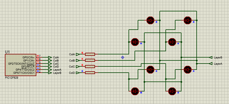

    Chào các bác, tình hình là e đang tính làm Led cube 2x2 bằng PIC12F629, e đang gặp rắc rối ở GP3, các bác xem hộ em cái này với ạ
    Phần main của e

    Mặc dù e đã set cho COLD(GP3/MCLR) ở mức cao rồi nhưng nó vẫn ở mức thấp

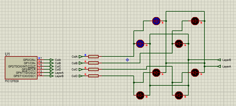

    Đây là phần cho COLA với COLD sáng nhưng chỉ COLA sáng còn COLD không ăn thua

Name:	33923282_2144954689071743_6780361438792777728_n.png?_nc_cat=0&amp;_nc_eui2=AeH0e-oyIPGDxl50y4k_awLumRIlDxT0mWlfIPjoKiTkvsOH1YJ8B4oNlXisWu47sgepTPuEvultLhzm6ewPRXik-2qxordq5E8R-pTqBttf5A&amp;oh=24603fae286b99bc2099051d7db1c78a&amp;oe=5BB9AE39.png
    Tóm lại là ở chân GP3 bị lỗi set logic :'( e cũng chẳng biết phải làm sao nữa, mong các bác giúp đỡ. Cảm ơn các bác :'(
    PS: Mấy con trở lúc e đổi chiều led quên thay ngược lại ạ :'(
    huhu help me !!!!!!! :'(

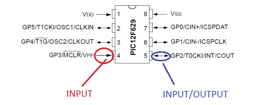

      GP3 chỉ có chức năng input thôi ... không output được nhé !
        Xem hình ( GP3 chỉ có chức năng input ( vào ) ) ... không giống như các chân I/O khác ( có cả vào/ra )

          Hix :'( Vậy ước mơ làm cube2x2 bằng 12f629 thất bại rồi )
