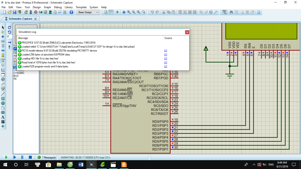

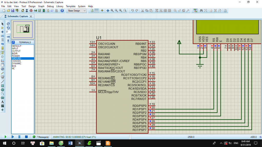

ID:	1712404 tình hình là e có xem 1 hướng dẫn làm về hiển thị kí tự đặc biệt lên lcd nhưng khi mô phỏng lại k hiển thị dc. mong dc chỉ giáo về lệnh lcd_set_cgram_char
    code:
    #include<16f877a.h>
    #use delay(crystal=20000000)
    #define LCD_RS_PIN PIN_D1 // Cac ket noi C.LCD voi vi dieu khien.
    #define LCD_RW_PIN PIN_D2
    #define LCD_ENABLE_PIN PIN_D3
    #define LCD_DATA4 PIN_D4
    #define LCD_DATA5 PIN_D5
    #define LCD_DATA6 PIN_D6
    #define LCD_DATA7 PIN_D7
    #include<lcd.c>
    int k[8]=
    0b00000,
    0b00000,
    0b01010,
    0b10101,
    0b10001,
    0b01010,
    0b00100,
    0b00000
    void main()
    lcd_init();
    lcd_set_cgram_char(0,k);
    while(true)
    printf(lcd_putc,"i %c you",0);
    delay_ms(5000);
