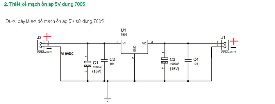

    Mình dùng mạch LM7805 như hình vẽ cấp nguồn 5V cho pic, thêm 1 con led để phát hiện có nguồn cấp ở đầu ra 5V, đầu vào là pin 9V. Pic thực hiện xuất tín hiệu mức cao ra chân C1 cho led sáng. liên tục. Nhưng không hiểu sao led ở chân C1 chỉ sáng được 1 lúc rồi tắt, có khi nó chỉ nháy lên 1 cái rồi tắt luôn ^^. Nguồn vào thì luôn có vì led báo nguồn luôn sáng. Khi dùng nguồn 5V từ adapter thì led chân C1 sáng liên tục bình thường, có lỗi gì khi kết nối với mạch nguồn LM7805 vậy? mọi người giúp mình với!!
    Thế thì do chương trình của pic.
      chương trình của pic thì mình nạp vô cùng chương trình mà, một cái dùng nguồn adapter 5V led sáng liên tục bình thường còn nguồn ổn áp thì chỉ sáng vài giây đầu k hiểu sao luôn?
        Thế thì đo thử xem có đủ 5V, có thể thiếu vì pin vuông 9V dung lượng và cấp dòng nhỏ lắm.
          Có thể do 2 tụ hoá làm áp ban đầu tăng lên từ từ. Thử bỏ bớt 2 tụ hoá đi hoặc tăng thời hằng mạch reset lên.
            Tụ hóa gì ông? Trừ khi bị hỏng thôi. Kiểm tra nguồn vào (pin), ra hay IC xem.
            Xài pin mà đưa 7805 vào thì pin nào trụ đc. Thiết kế nguồn khác đi bạn ơi!!!
              nguồn ra 5V bình thường nhé các bác, em có đo rồi, nếu mất nguồn thì led báo nguồn đã tắt hoặc giảm độ sáng rồi, nó cứ sáng bình thường như vậy, chỉ có áp ra trên chân C1 đã set mức cao rồi mà sao một hồi nó lại về 0 khi em dùng nguồn trong hình trên cấp cho pic. Dùng hẳn nguồn adapter 5V thì không có vấn đề gì cả @@
                LED báo nguồn chả nói đc gì nhiều, đã thử bỏ pin ra, lấy nguồn 9 hoặc 12V khác bỏ vào chưa? Nếu vẫn ko được thì tìm con 7805 khác. Vẫn ko đc nữa thì... dẹp cho nhanh
