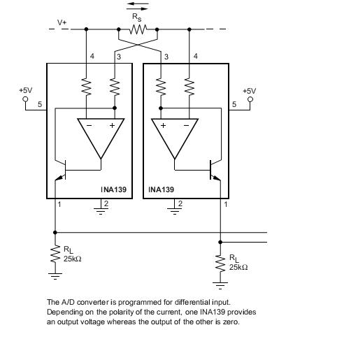

    Tôi đang ráp thử 1 mạch đo dòng và áp trên accu dùng 16F887, hiển thị bằng GLCD.
    Đo áp thì đơn giản chỉ là cầu phân áp đưa vào chân ADC của pic, còn đo dòng thì dùng 2 con INA139 theo sơ đồ sau.
    Khi hoạt động độc lập thì không sao, áp và dòng đều đo tốt, nhưng đo đồng thời dòng và áp thì có chuyện :
    Không hiểu sao mạch bị nhiễu nếu nối đầu đo áp vào điện trở shunt đo dòng, điện áp đo được lúc đó khoảng 0.5-0.6V (thay vì 0V vì chưa nối vào accu), dùng VOM đo cũng thấy vậy, và dòng điện (áp ra từ INA139) cũng nhảy chập chờn 0.1-0.3V mặc dù chưa có dòng.
    Kẹp bình accu vào, áp đo được có vẻ ổn định nhưng trị số dòng đo vẫn không ổn.
    Có bác nào có kinh nghiệm dùng con INA này xin chỉ giúp.
    Ghi chú : INA139 mới mua từ TME.
    Rất cảm ơn.

    Hi lequangthuy,
    Bạn đã biết nguyên nhân hoạt động sai của mạch này chưa?
      Trong application note "High-side Current Sensing Techniques for the ispPAC-POWR1208" (của hãng Lattice) có đoạn thế này:
      "Because RA is fixed at 1kΩ, fairly large external resistors are required to implement high gains. To implement a gain of 50 would require that RL = 50kΩ. To interface the ispPAC-POWR1208 to this high a source impedance would require that the output voltage be buffered with an external op amp follower circuit."
      Bạn xem coi có đúng vậy không .
