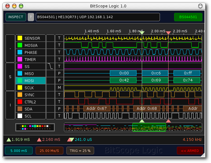

    Gửi thử cái hình analyzer lên cho mọi người tham khảo. Có khi nào master ko nhận đc ACK từ Slave nên bị ngừng ở đó?

      Sao để gửi analyzer vậy bạn, mình xuất ra port E để kiểm tra
        Nguyên văn bởi pactache Xem bài viết
        À vậy đoạn _LATE4 có sáng ko? Có khi ko nhận đc ACK của Slave đó
        Analyzer đại loại như cái này:
        Thấy bán trên mạng cũng rẻ, hãy mua 1 cái mà dùng. Xài đèn để debug hay thế nào vậy?
          _LATE4 có sáng nhưng _LATE3 không sáng, mình dùng debuger thì nó đứng hoài ở đó
