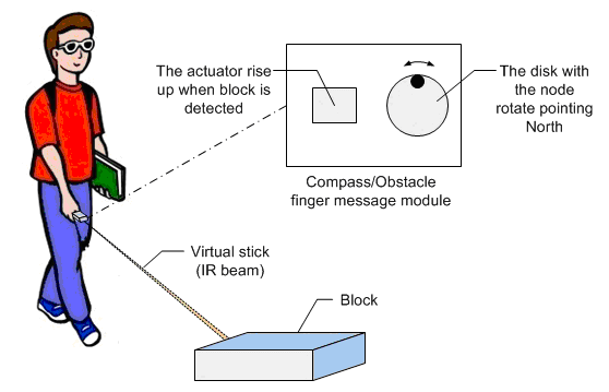

    Một đặc tính đặc biệt được tích hợp trong sổ tay điện tử là gậy ảo giúp người mù định hướng đi và biết chướng ngại vật trên đường đi. Gậy ảo hoạt động nhờ các cảm biến đo khoảng cách, đo từ trường và gia tốc, và một bộ báo tin qua cảm giác ngón tay. Cảm biết đo khoảng cách cho biết khoảng các từ người dùng đến vật cản. Kết hợp của cảm ứng từ trường và gia tốc cho biết dữ kiện về độ nghiêng và hướng đi (như kim chỉ la bàn), và dữ kiện này được báo cho người dùng biết qua cảm giác ở ngón tay.

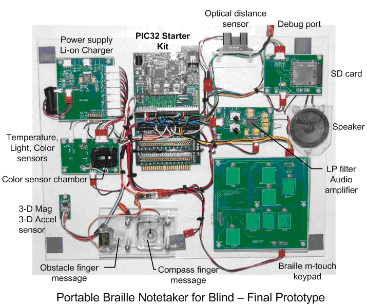

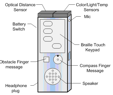

    Hình dưới bên trái là thiết mẫu để thử nghiệm. Hình bên phải là mô hình máy sổ tay điện tử cho người mù có thể được thực hiện trong tương lai. Toàn bộ chi tiết thiết kế có ở trên trang web dự thi www.mypic32.com
