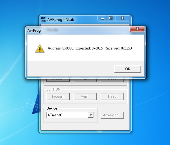

cần giúp đỡ nạp avr sư dụng mạch nap usb910
  • cần giúp đỡ nạp avr sư dụng mạch nap usb910
    tình hình là mình có mua 1 mạch nạp avr ub910 và 1 con chíp atmega8. nhưng khi nạp nó báo lỗi như nàyClick image for larger version
    có ai biết bệnh của nó không giúp mình với

          vậy là mình đã fuse bit sai à? mà giờ mình fuse bít kiểu gì cũng không được nữa. cứ write rồi read lại vẫn thế

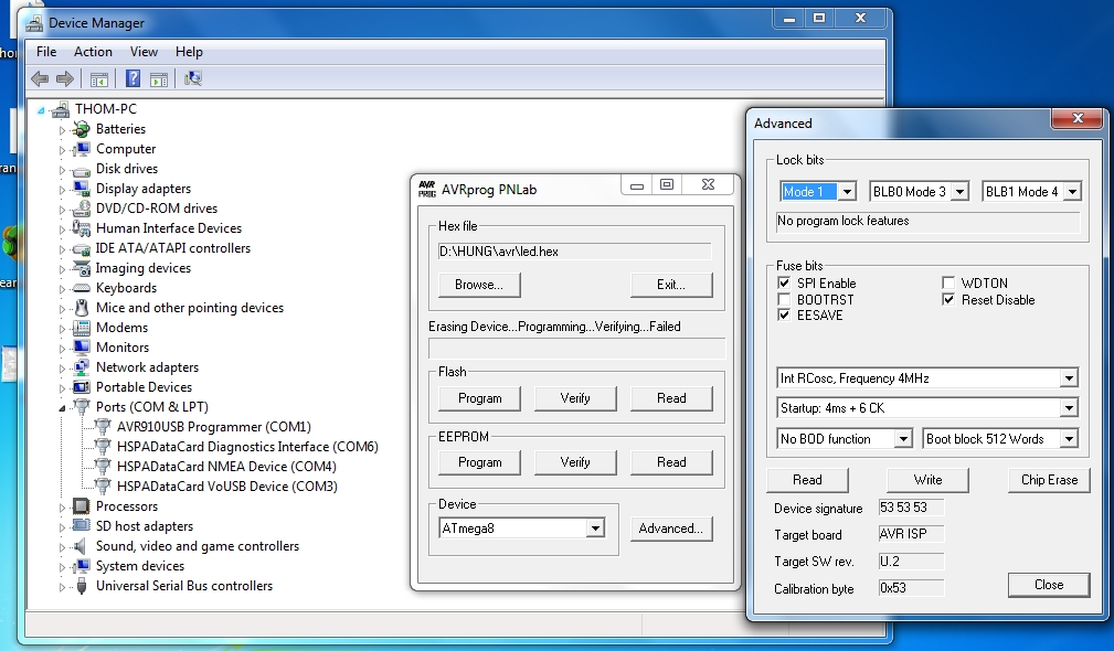

            nếu bạn nạp bằng socket thì kẹp thêm con thạch anh cỡ 4M,8M vào chân số 9,10 trên cùng socket nếu nạp trên mạch ứng dụng thì bạn xem lại các dây nối xem. cái lỗi này nếu dùng AVR thì sẽ gặp thường xuyên mạch nạp USB910 nạp rất đơn giản mình cũng có 1 cái do mình tự làm nạp thấy cũng ổn(cái mua thì nó không hiểu sao lâu ko nạp nó cứ đơ đơ).
              mình làm một cái socket để nạp riêng có gắn thch anh 12mhz rùi. nếu không có thạch anh thì nó báo lỗi không nhận chip luôn. ở đây mình đọc được chip nhưng hình như không ghi được
                cái này mình đã gặp bạn thử dùng codevisionAVR nạp xem sao cài tốc độ baud lớn chút,cách hai là dùng phần mền ISP khác nạp xem có được ko ,một trong 2 cách được thì chứng tỏ cái mạch bạn mua cũng giống cái mình mua(nó không nạp được thạch anh lớn hơn 8M mình nghĩ cái này do người việt tự cop về làm nên bị vậy )
                  cảm ơn nhé
                  để mai mình thử con thạch anh 4.9mhz xem có được không
                    hôm nay mình đã thử con thạch anh 4.9MHZ mà kết quả vẫn vậy. đọc chip lúc nào cũng được như thế này Click image for larger version
                    mặc dù mình đã write fuse bit khác vào nhưng đọc lại vẫn không thay đổi
                      cảm ơn mọi người đã giúp đỡ nhé. hôm nay mình đã tìm ra nguyên nhân rùi.
                      do mình làm để cắm mạch nạp bị chập dây tín hiệu nên không nạp được
