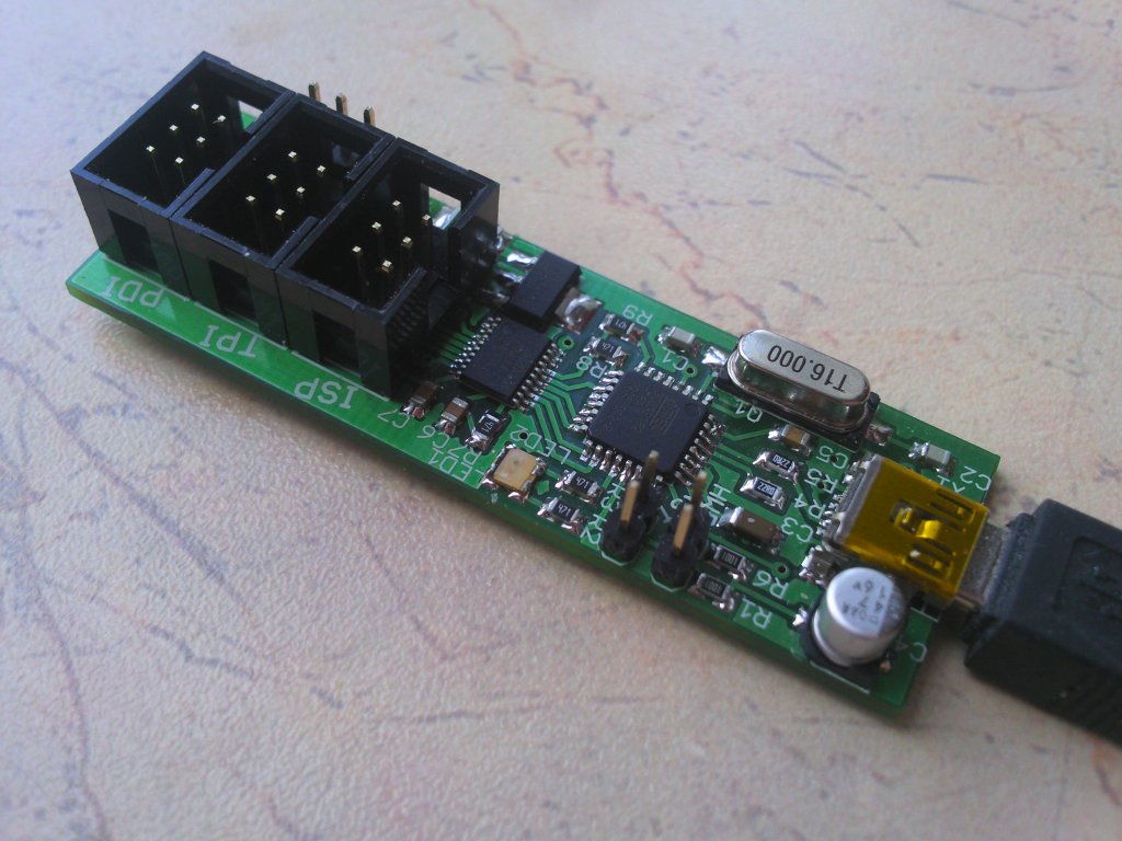

    Đây là thiết kế mã nguồn mở.
    supports all Attiny, Atmega, Xmega với các chế độ ISP, PDI, TPI có thể làm việc với cả AvrStudio hoặc AvrDude, có thể làm việc với các mức 1.2v, 3.3v, 5v
    ITX post lên tất cả pcb, schematic, fw tất cả đều kèm cả mã nguồn.
    Các bạn có thể tự diy pcb với file pdf xuất sẵn.

    Lưu ý: Mạch chỉ cần AT90USB162 và MAX3002 là linh kiện đệm để dễ dàng tương thích 1.8v/1.2v, có thể bỏ. PCB?schematic dùng EAGLE để mở.

            Các anh cho em hỏi là chỉ cần giáp mạch đúng tiêu chuẩn theo file đính kèm là mạch nạp đc thôi hay phải cài drive hay giao tiếp gì ko
              bạn ráp xong nạp file hex đi kèm vào là bắt đầu xài được với AVRStudio hoặc CVAVR. thân chào.

                  anh itx cho em hỏi,con f1 050 là điện trở phải không vậy?nếu là điện trở thì là loại nào,em không biết về con này,và mua ở đâu được hả anh.em cám ơn trước ạ.
                    Con đó là cầu chì tự phục hồi đó bạn. Bạn bỏ cũng không sao

                        Làm thế nào để nạp firmware cho con AT90USB162 bác ITX, mạch này có reset fuses tốt không? Tại em chưa biết gì cả!
