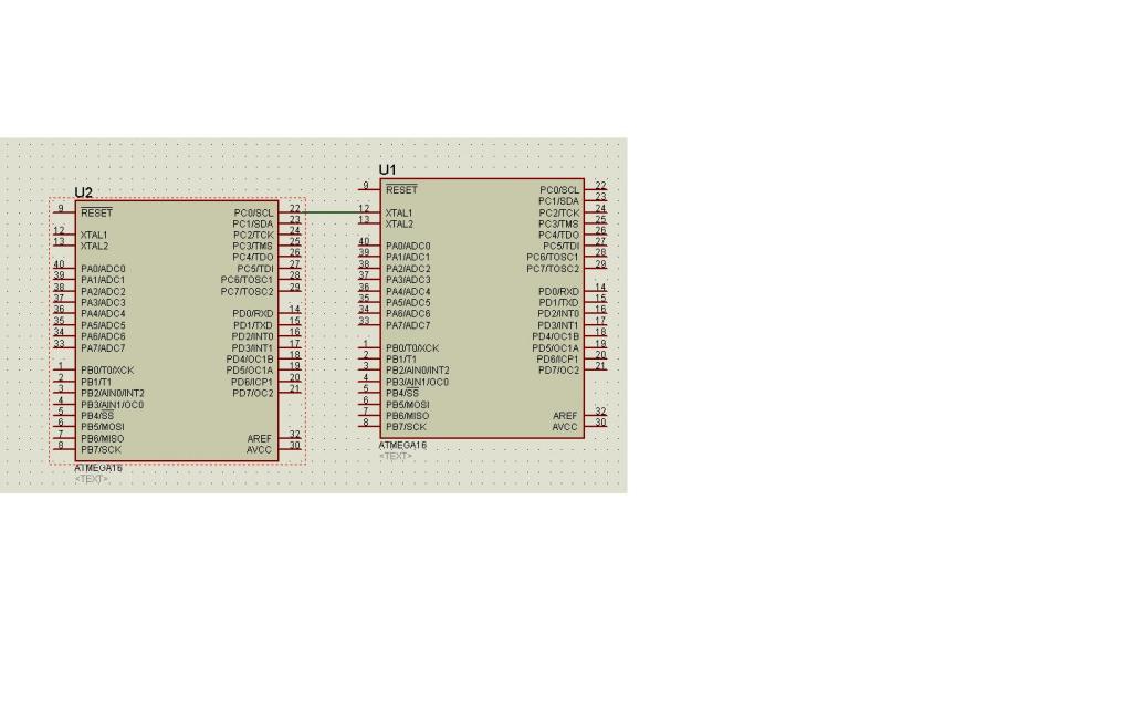

các bác ơi chỉ em cách cứu atmega16L bị fule bít sai = mạch AVR910 với.

Khi set fuse bit bằng ISP mà set sai system clock thi chip sẽ không chạy được chứ không phải là khóa đường ISP (ví dụ set là dùng thạch anh ngoài mà thực ra trên mạch không có thạch anh, hay đang gắn thạch anh mà lại set fulse là dùng nguồn clock ngoài,...) mà khi chip không chạy nó cũng sẽ không nhận được lệnh lập trình qua bus SPI được nữa, nên ta không nạp được qua ISP (qua mạch nạp song song thì tất nhiên vẫn OK). Trường hợp này có thể giải quyết bằng cách cấp 1 dao động ngoài (từ thạch anh 4 chân hay từ 1 ATmega khác,...) vào osc input của nó (XTAL1), khi đó dù fuse đang set thế nào thì nó cũng chạy, ta lại nạp qua ISP được.

1-Dùng thạch anh 4 chân (thực chất là 1 bộ tạo dao động gồm có thạch anh và mạch dao động) 4 chân của nó là Vcc, GND, Enable, và output. Tần số mình đã dùng là 4MHz và 8MHz (đều được) cấp clock (từ chân output) thẳng vào chân osc input (XTAL1) của ATmega32 và dùng mạch nạp ISP set lại fuse cho nó -> OK.
2-Dùng chân osc output (XTAL2) của chính con ATmega trên mạch nạp AVR910 (đang chạy với thạch anh ngoài 12MHz), lưu ý là khi đó con ATmega trên mạch nạp phải được set fuse CKOPT=0 (để enable output ra XTAL2) thì mới được. Nối thẳng vào chân XTAL1 của con chip cần set lại fuse. Nhưng thực tế cũng có lúc không được, có lẽ do tần số 12MHz quá cao mà khả năng drive của chân XTAL2 không lớn nên khi hàn dây sang con chip kia có thể bị noise.
3-Còn 1 cách nữa mình chưa thử: đó là lập trình 1 con ATmega khác xuất ra IO port 1 clock (1-4MHz), nối vào chân osc input của con cần reset fuse.
Lưu ý là khi cấp cho chip clock ngoài có tần số thấp thì có thể phải set lại tốc độ mạch nạp ISP thấp xuống thì mới nạp được.

Bạn thử làm cách này xem.mình học được của một anh trên dientuvietnam.
Bước 1: Bạn lấy một con VDK giống con bị chêt ghi lại các giá trị fuse bit của nó(Hồi xưa mình ko nhớ fuse bit nhầm ở đâu nên làm cách "nông dân" này)
Bước 2: Viết code tạo xung.Mình giả sử lấy một chân bất kì của portC làm nguồn cấp xung.
Mình viết giả mã
Lặp vô tận
Xuất giá trị 0 ra Portc
Call trễ
Xuất giá trị 255 ra portc
Call trễ
Mình nhớ hồi xưa mình viết code asm, dùng avr delay loop để tạo trễ khoảng 0.1 x 10^-3 s để cứu con 8535 bị fuse bit nhầm của mình.
Bước 3: Cấp nguồn cho mạch có con chip vừa nạp code tạo xung bên trên.
Cho một chân bất kì của PortC vào chân XTAL1(của con bị lỗi).
Bước 4: cắm mạch nạp vào mạch có con bị lỗi. và fuse bit lại cho nó như giá trị vừa ghi lại ở con kia.
Mình không chắc chắn là thành công trên con vdk của bạn! Nhưng nhờ cách này mà mình đã cứu thành công một em 8535.
Chúc may mắn!

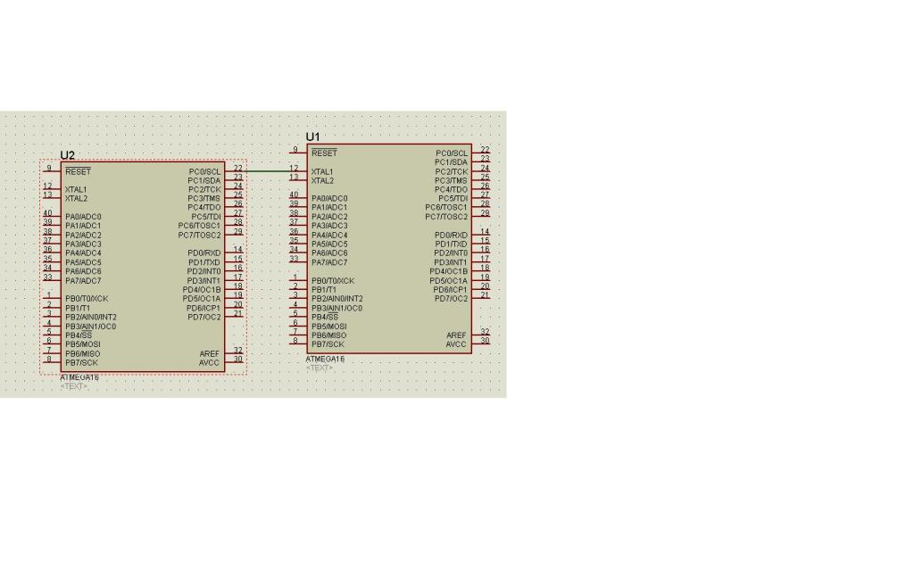

Kết nối như hình vẽ, đây là chương trình:
while(1) // vòng lặp vô tận
PORTC.0=0;
delay_ms(1);
PORTC.0=1;
delay_ms(1);
// nếu ko đc thì thử thay đổi giá trị delay.
