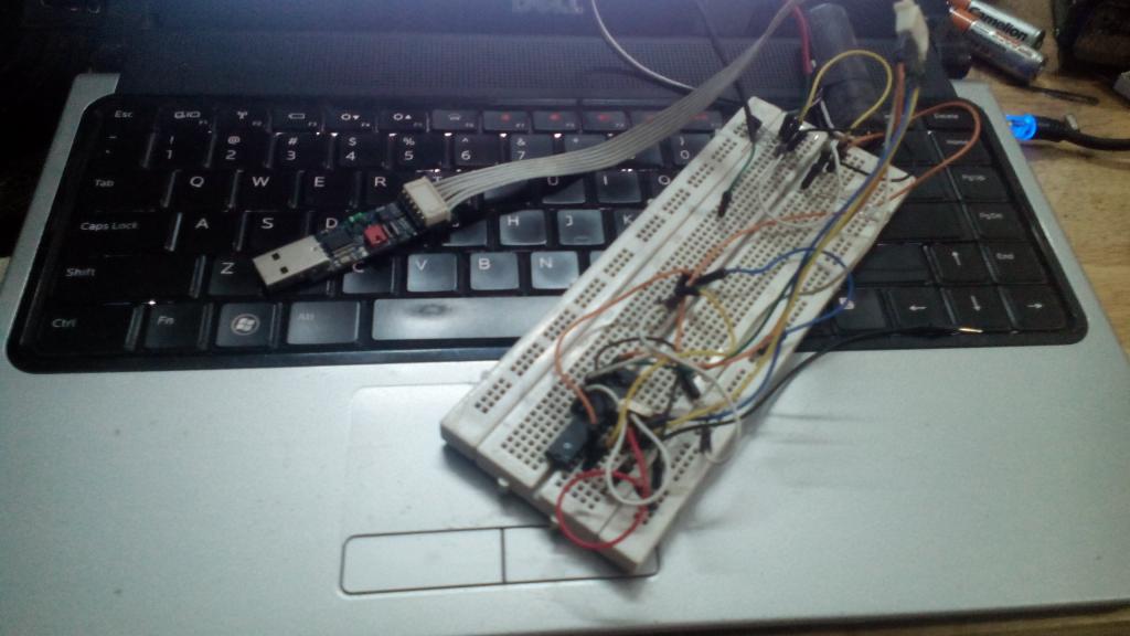

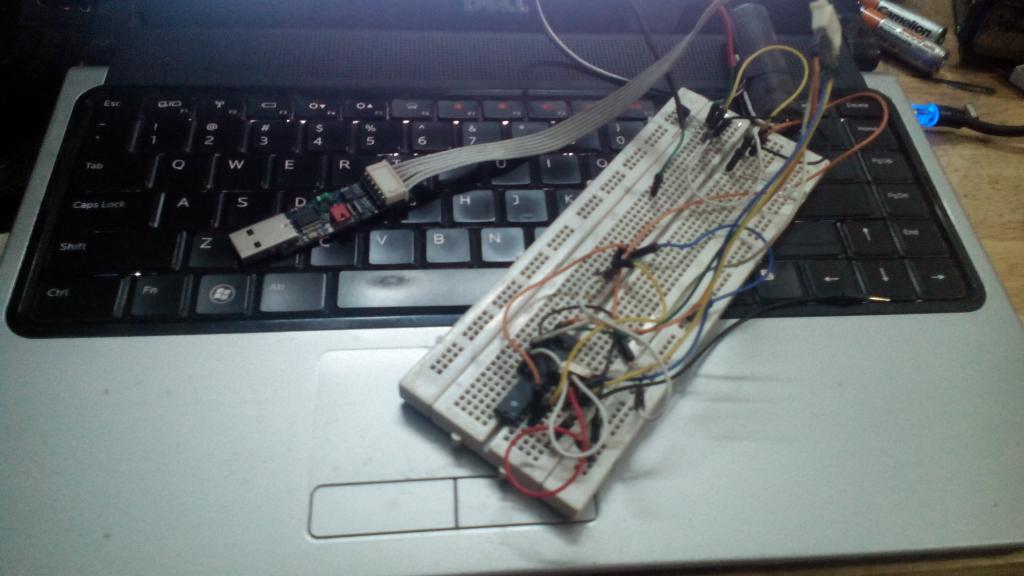

                    Bạn mua một mạch nạp burne hoặc mạch nạp avr gì đó cũng được, mua breadboard cắm cho tiện, đừng mua testboard mất công hàn. Ban đầu test thì mua vài con LED với vài con trở vài trăm ohm, một bó dây cắm breadboard để cắm.
                    Nếu là dân mới thì dùng ATMega8 như tui cho rẻ, bạn dùng 32 là sang hơn tui rồi :3
                    Đây là bộ đồ nghề mở hàng của tui cách đây 1 năm. Giờ có khá hơn chút đỉnh nhưng vẫn ghim đó không nỡ tháo
