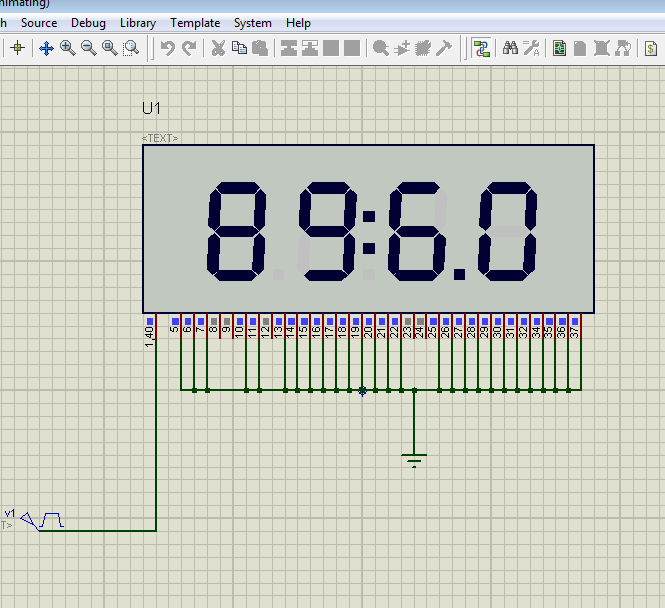

    Mình đang định dùng 8051 & lcd đơn sắc của máy tính bỏ túi cũ để làm mạch đếm số vòng dây cho máy quấn dây đồng. Ai cao thủ xin chỉ giáo giúp mình. Xin cảm ơn !

        Mình nghĩ là đã có người làm rồi nên mới nhờ. Đây cũng giống như phương pháp quét led 7 đoạn thôi. Vẫn là nguyên lý 24 hình/ giây. Có khác chỉ là 3 chân mặt sau điều khiển 3 chân mặt trước. Nếu mình mày mò chắc cũng ra. Có điều là mình bẩm sinh vốn kém về ngôn ngữ nên ko ngon ăn như người ta. Với lcd thì mình có thể dùng pin nên ko sợ bị mất điện như led 7 đoạn. Sao ta lại bàn lùi nhỉ ?

                      Dò tìm chân cũng giống như dò led 7 đoạn thôi bạn. Ví dụ như lcd của DM dùng con L7106. Mặt sau lcd dùng xung điều khiển từ 30-200 HZ. Mặt trước vẫn giống như điều khiển led 7 đoạn. Còn trong máy tính bỏ túi cũ. Để hiển thị được một đoạn thì mặt trước & mặt sau phải có xung đối xứng nhau. Cũng cần nói thêm là đây mình ko có ý xúc phạm gì ai. Mình chỉ bày tỏ quan điểm của mình.
                        Lcd không phản ứng với điện áp dc. Bạn LTM chắc ko biết điều này. Mà cũng ko sao ! Trước đây hãng điện tử Sharp phải mất nhiều năm ngâm cú mới nhận ra điều này. Mình gởi ảnh mình từng làm với một lcd trên Proteus. Bạn sẽ thấy nó ko khó lắm đâu.
