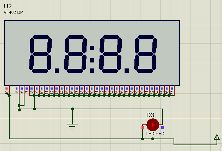

    Chỉ bàn về mặt kỹ thuật
    Điều khiển LCD thanh là việc rất khó, khó hơn đáng kể so với LED 7 thanh, khó hơn nhiều so với LCD 16 * 2 ký tự thông thường.
    - Phải nối đúng chân, khá nhiều chân.
    - Phải lái bằng xung lưỡng cực bipolar, lái bằng xung đơn cực unipolar thì thanh LCD chỉ nháy đen lên một tẹo rồi tắt ngấm, để lâu thì hỏng LCD luôn vì hiệu ứng điện phân.
    - Phải có vài mức điện áp (chia từ Vcc bằng cầu điện trở hoặc tạo bởi DAC)
    - Phải quét liên tục đối với loại LCD dồn kênh để tiết kiệm chân
    - Tất nhiên, nếu dùng LCD máy tính bỏ túi thì phải có tài liệu của LCD này, chứ không thể đo bằng đồng hồ như LED 7 thanh
    Ngay cả người có mười mấy năm lập trình vi điều khiển như bqviet cũng cảm thấy chùn tay. Làm thì làm được, nhưng tốn quá nhiều công và phải đặc biệt cẩn thận. Nói gì tới người chưa nhiều kinh nghiệm, dùng công cụ 8051. Thiên hạ khi dùng LCD thanh thường dùng kèm IC lái chuyên dụng hoặc Asic tích hợp sẵn, chứ hiếm khi lái bằng MCU thường. Rõ ràng người ta đâu có ngu.

            - cho e tham gia với ạ. anh thiên... đừng giận mà, e thấy có mấy con PIC16F913/914/916/917/946 có vẻ được sinh ra để điều khiển LCD segment ấy ạ. dạo này e bận quá nhưng ý tưởng của anh rất hay, e sẽ cố gắng thực hiện rồi báo kết quả cho mọi người cùng tham khảo ạ, mấy cái màn hình loại này cũ rất nhìu và tiết kiệm điện thấy ít ai quan tâm để ý đến...
            - proteus nó mô phỏng chán quá ạ, e cấp điện 1 chiều mà màn hình vẫn hoạt động bình thường...
