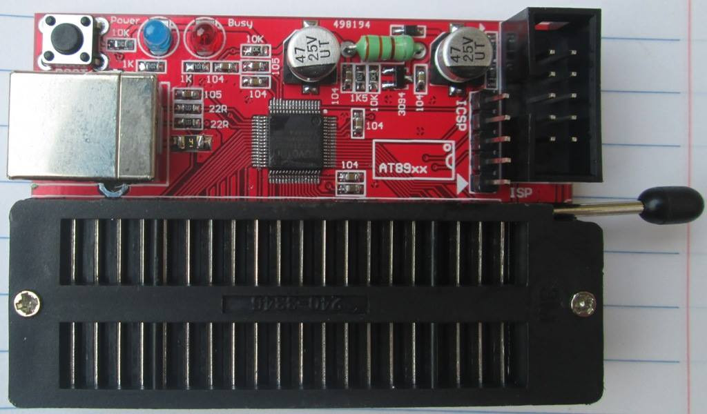

                      Dùng mạch của mình thử xem.
                      Nạp 89C 89S AVR PIC.
                      Kết nối máy tính qua USB HID, không cần cài đặt Driver.
                      Made In Vietnam
                      Giá cũng ổn
