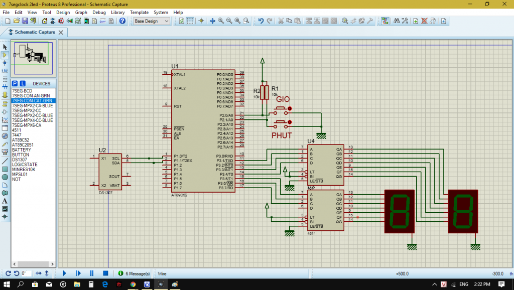

    Tình hình là em đang nghiên cứu mạch đồng hồ thời gian thực 89s52+rtcds1307.Tuy đã chạy được nhưng giây chỉ đếm được tới 39 rồi về 00, rồi lại đếm tới 19 thì mới được 1 phút còn phút cũng có lỗi tương tự, các thanh ghi khác bình thường. Mấy bác xem giúp em với em cảm ơn.
    còn đây là link video về lỗi:
    https://youtu.be/Mvx2esuPxxQ
    Code:

    lỗi này do code của đoạn xuất dữ liệu ra led rồi. bạn từ từ xem lại,mình ko có thời gian chỉ chính xác chỗ lỗi
    Lập Trình theo yêu cầu STM8S,MSP430,89S,Giải mã remote
      quả đúng là do hàm xuất dữ liệu thật em đã thử nạp giá trị 59 vào epprom thì nó đọc ra 19. Em cảm ơn bác
        Nguyên văn bởi chè elec Xem bài viết
        thế sửa được chưa em?
          Sửa được rồi bác do lỗi phần cứng.Phần đầu vào mã BCD của 4511 bị chạm mass chân D3 của hàng chục nên chỉ đọc được từ 0 cho tới 3, từ 8 tới 9 và không xuất ra các số còn lại. Cho nên chỉ xuất tới 3 rồi về 00 và đã đổ oan cho cái hàm .
