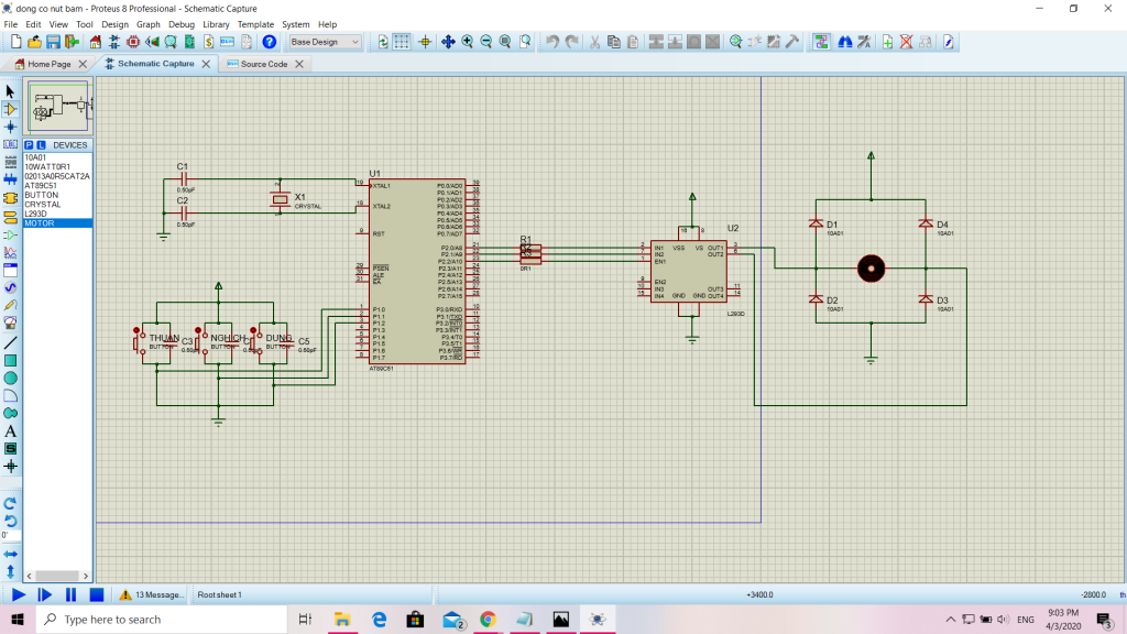

    chả là sắp kiểm tra mà em vẫn chưa làm đc bài mà đang bế tắc nên đăng lên đây cầu cíu các bác. đề bài là thiết kế mạch động cơ với nút bấm. bấm nút thuận thì động cơ quay theo chiều kim đồng hồ, bấm nút ngược thì động cơ quay ngược chiều kim đồng hồ, bấm nút dừng thì động cơ dừng lại. Click image for larger version

    sơ đồ mạch đây ạ. rất chân thành cảm ơn các bác

    Bạn đăng sơ đồ mạch(thiết kế cũng tàm tạm) nhưng không thấy code!?

      đoạn code em mới viết đc cho nó quay thôi ạ chứ chưa biết làm như nào cho nó bấm được nút. đoạn code của e đây ạ

        Bạn thêm 1 biến trạng thái tên là CHAY hay RUN gì đó
        Nhấn nút dừng thì CHAY = 0
        Nhấn nút thuận thì CHAY = 1
        Nhấn nút ngược thi CHAY = 2
        Trong chương trình chính thì bạn kiểm tra nút nhấn, sau đó gọi chương trình tương ứng với phím nhấn.
        Bạn phải delay sau khi đọc nút nhấn để chống nhiễu khi nhấn.

            Bạn thiết kế thiếu điện trở nối gnd ở phím nhấn.
            Khi có điện trở thì chân P1.0->1.2 bình thường ở mức 0, nếu có nhấn thì ở mức 1.
            Bạn viết chương trình chính đọc tuần tự và liên tục trạng thái các chân P1.0 -> 1.2, nếu có nhấn thì thực hiện các chương trình con: DUNG, CHAY XUOI, CHAY NGUOC tương ứng.
