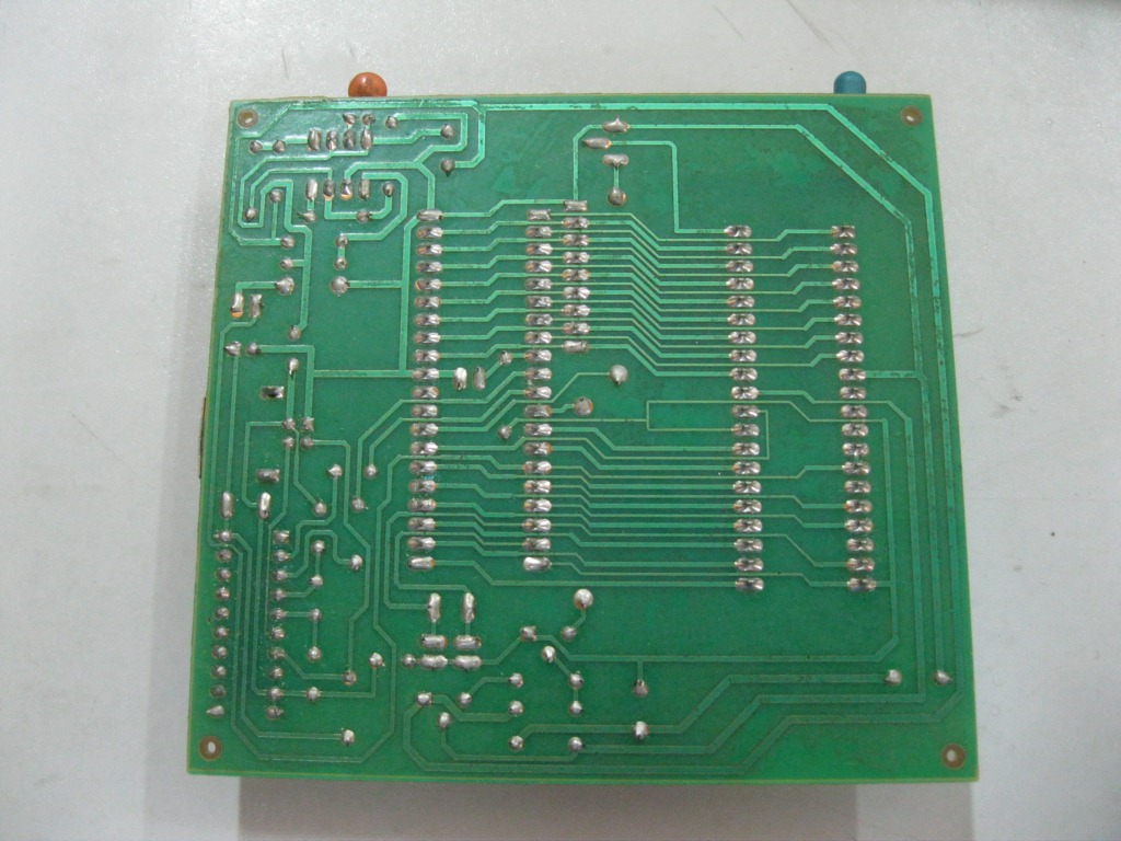

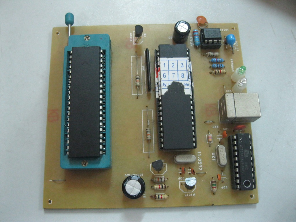

    em có một cái mạch nạp cũ nhưng bị mất driver. các bác xem giúp em coi có cách nào tìm lại driver hoặc ai nhìn hình mà thấy quen thì cho em xin cái driver, em xin cảm ơn. trên mạch không có tên tuổi thông tin gì cả.

    Nếu cổng USB thì cắm vào máy tính.DÙng usbdeview xem VID và PID hoặc dÙng windriver.Rồi search theo vendor ID.Hoặc xem con chip gần cổng usb đó.Chắc lại con HX2303.
      Mình có Driver cổng USB cho winXP nè bạn: wd_pl2303h-hx-x_v20019v2021.zip

        giống mạch của mình quá. MCS51V162.rar

                  Mạch này chắc là dùng Attiny2313 giả lập cổng COM
