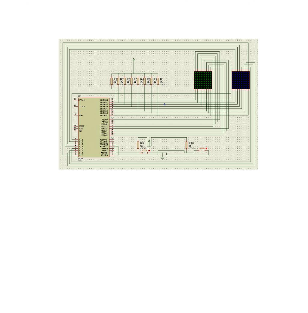

    Em có tìm hiểu về đề tài chạy Led matrix . Vẽ sơ đồ nguyên lý bằng protues có hình như sau.

    Em muốn xuất ra mạch in và đứng kích thước luôn mà chưa làm được.
    Mong anh chị nào giúp em với.
    Em gửi file em vẽ mạch luôn đây à.
    Led matrix chỉ có chức năng mô phỏng nên không thể xuất sang layout được, nếu chuyển sang layout thì chỉ có điện trở và VDK thôi!

      chân hàn của led matrix trong protues ko có nên phải tạo,mạch dao động và reset cho vdk chưa có,nếu muốn chuyển sang mạch in cũng phải vẽ cho đầy đủ.
      mình ko vẽ mạch in bằng cái này,chỉ dùng để mô phỏng thôi.

            mình khẳng định rằng trong proteus có chân của ledmattrix, đừng nói thế khổ cho em nó!
            +bạn click chuột phải vào ledmatrix chon Edit properties bạn bỏ dấu tích Exclude from PCB layout ấn ok. (bỏ dấu tích này thì linh kiện mới sang bên mạch in đc,từ nay về sau bạn vẽ thì chú ý nhé).
            +bạn click chuột phải vào ledmatrix chon make divice 1 của sổ hiện ra ấn next chọn ADD/EDIT 1 của sổ nữa hiện ra ấn tiếp ADD
            + cửa sổ Pick packages tại phần keywords gõ: matrix đấy chân cẳng của em nó đấy.
            Phần Add chân thì bạn tự làm. xin lỗi vì không up hình lên được!

              nhưng cái chân đó nó không giông với chân con led matrix bán ngoài thị trường thì cũng chẳng để làm gì
                qua bên mạch in đập cái đóng gói con led ma trận có sẵn ra. Sau đó bạn sắp xếp lại chân cẳng của nó như led mà bạn có. đến led 7 đoạn trong đó nó xếp còn không đúng với thực tế của mình huống chi là con led ma trận cách đấy là tốt nhất chứ không lại câu dây toe toet xấu mạch

                          được rồi, bạn phải chup cai hinh led matrix thực tế lên, và xác định các chân tương ứng thì mới vẽ đc, chứ ko phai cai nào cũng đúng, mỗi loại có thể khác nhau, không khó

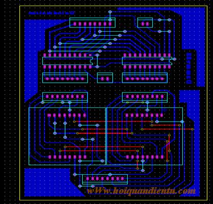

                            mình tìm được cái này từ hội quán điện tử.cũng chay được đó bạn dowlad về tham khảo nha.hjhj

                            có file word hướng dẫn, mạch mô phỏng và code, có mạch in proteus.
                            MatranLED8x16.zip
                            nếu không mở được mạch mô phỏng thì xóa flie ledmatrix.PWI là mởi bình thường.hjhj
