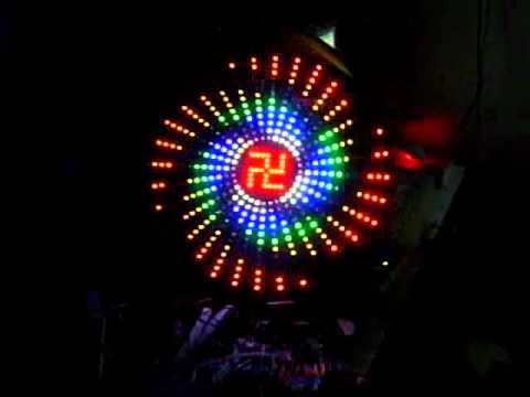

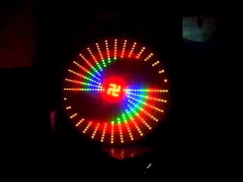

    e lên trên youtube xem mấy cái video chơi vo tình thấy mấy cái video về led hao quang này nhìn thấy cũng đẹp không khác j ma trận 3d led xoay led đơn mà thấy có vẻ đơn giản vậy nên lên đây hỏi các bác xem đã có ai trong DĐ mình làm chưa up lên cho e học hỏi với.
    nhìn thích nhất cái vòng xoay nhìn rất thích
    có video của nó đây các bác ai làm rồi chia sẻ với a/e nữa nha

            mình thấy nếu đã làm thì làm cái quét kiểu matrix đi thì đẹp nhất , led dày đặc luôn cho nhiều hiệu ứng nửa thì trong sẽ ấn tượng lắm. lúc trước mình làm theo kiểu như trong mô phỏng thấy bình thường và không được đẹp nữa.

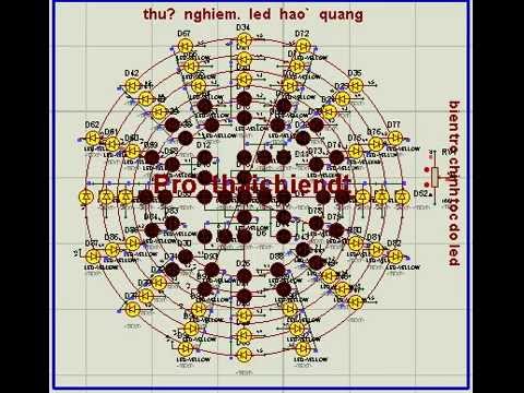

              Mạch hào quang đơn giản nhất là bạn dùng ic 555(tạo xung) và ic 74164(thanh ghi dịch 8 bit) để làm, trên mạng có rất là nhiều bạn chịu khó tìm kiếm đi
                em thấy ngừoi ta dùng con atmega 16
                có 16 hàng (vòng) và 32 tia chay rât nhiều kiểu

                  Thật chất nó là matran 16x32 thôi. bạn có thể dùng 595 để đẩy dữ liệu cho 32 led trên 1 vòng tròn.
                  Còn hiệu ứng thì chẳng qua là dịch led, theo phương pháp ma trận thôi.
                  Còn điều nữa là: thoạt nhìn thì nghĩ là led 3 màu, nhưng thật chất là led 1 màu, dùng 4 loại khác nhau: trắng,vàng,đỏ,xanh.

                    ATMEGA loại gián ko nhớ rõ là loại nào (16,32,64) và 4 ic đệm 2830 quét tia và 16transitor a 1015 quét vòng
