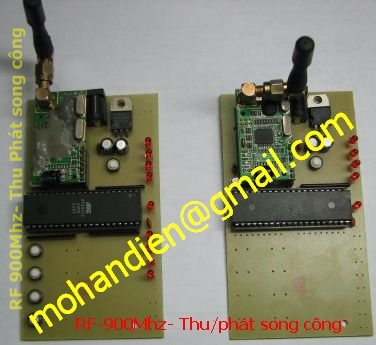

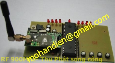

    Xin giới thiệu cùng anh em ứng dụng
    RF 900Mhz & 89C51 điều khiển 4 thiết bị
    1/ Module RF trong ứng dụng này là HMTR- dãi tần thu/phát của bộ này là: 315Mhz-->900Mhz.
    2/Với cặp moudle này, chúng ta dễ dàng truyền nhận các gói dữ liệu qua cổng UART một cách khá dễ đàng và thuận tiện.
    3/ Module HMTR này hỗ trợ giao tiếp tốc độ truyền lên đến 9600baudrate.
    Và mỗi gói data của nó khoảng 32byte trong Buffer cho một lần truyền đi.
    4/ Khoảng cách đạt được lên 100met. Tuy nhiên trong files của nhà sản xuất nói có thể lên >200met.
    Giới thiệu về ứng dụng
    1/ Trong ứng dụng này dùng cặp HMTR thu phát song công.
    Khi master truyền data xong, thì Slaver sẽ đáp trả nếu dữ liệu nhận được ok về cho lại bộ Master.
    2/ MCU sử dụng là 89C51
    Các bạn có thể:
    1/xem Video kết quả
    2/ PCB hình ảnh lắp ráp
    3/ files PCB
    4/ Sơ đồ mạch
    5/ Code chương trình
