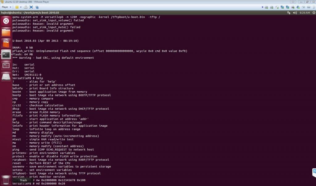

    Uboot:
    uboot là 1 bootloader .Nhiệm vụ của uboot sẽ init CPU và RAM/Nand/Nor/Eth load code linux kernel lên DDR và giao quyền lại cho linux kernel.
    Build code và mô phỏng :
    Vào thư mục chứ code:
    cd /home/hqbui/work/arm/u-boot-2010.03
    Makeconfig cho board versatilepb_config
    hmake config
    Build uboot image
    hmake all
    Chay mô phỏng với qemu
    hmake qemu

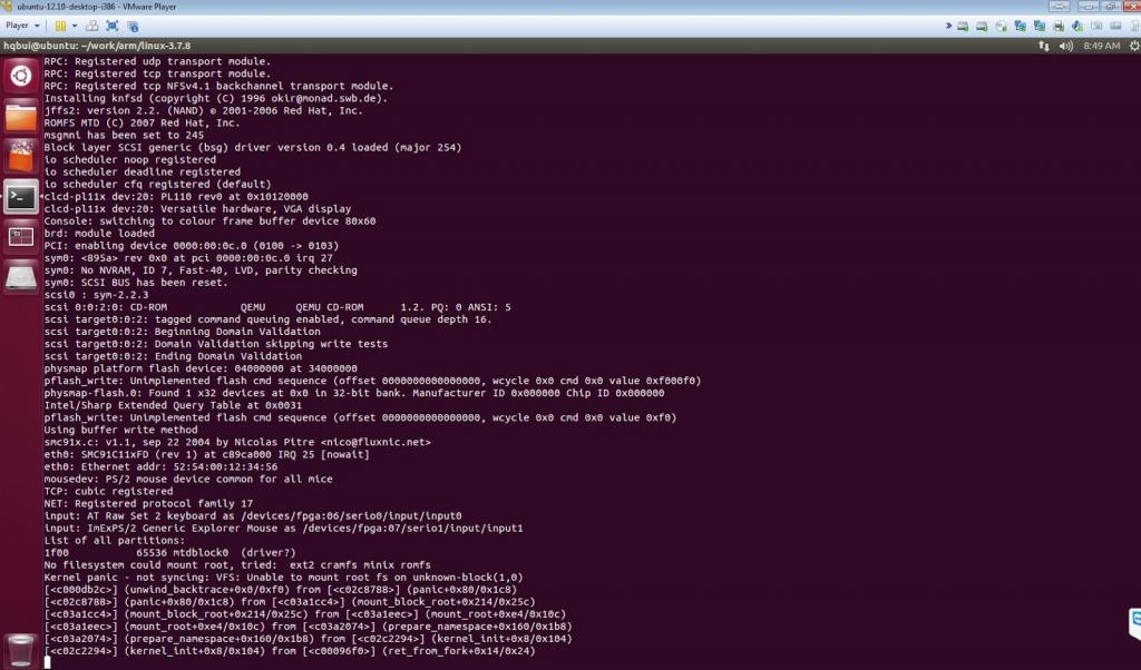

    Kernel:
    cd /home/hqbui/work/arm/linux-3.7.8
    hmake config
    Build uImage image
    hmake uImage
    Chay mô phỏng với qemu :
    hmake qemukernel

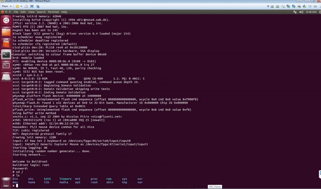

    Filesytem:
    Filesytem nằm ở lớp userspace chứ các ứng dụng.Khi kernel init xong sẽ mount filesytem và sẽ giao quyền cho userspace.Trong userspace sẽ có 1 lớp shell được init đầu tiên để quả lý các tuyến trình . busybox là 1 shell cơ bản nhất.
    Trong Buildroot có hỗi trợ mình build busybox và 1 số ứng dụng khác.
    cd /home/hqbui/work/arm/buildroot-2013.02
    hmake config
    Build uImage image
    hmake uImage
    hmake qemu
