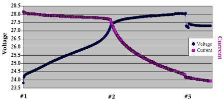

Nguyên văn bởi itx Xem bài viếtCó 2 chế độ để xạc SLA Battery (acquy chì)
1. Overnight Charging xạc với dòng C/10. Ưu điểm là kéo dài thời gian sống của bình nhược điểm là xạc rất lâu.
2. Fast Chargers xạc với dòng C/3 . Tuy nhiên với một số acquy chất lượng cao có thể chịu được dòng C/1
C/3 ở đây là gì ? VD: ta có một acquy 4AH, vậy dòng nạp là : 4AH/ 3giờ = 1.3A vậy cần xạc trong vòng 3giờ với dòng 1.3Ampe. Nếu bình là loại tốt => 4AH/1h=4A hay còn gọi là xạc với dòng 1C. 1C là giới hạn an toàn của SLA Battery thông dụng trên thị trường hiện nay. Và với acquy chì thì xạc với dòng dưới 0.5C thì cứ vô tư vì loại acquy này chịu overcharge rất tốt không như pin Lithium-ion overcharge là bùm.
Với vấn đề của bạn nếu như cái máy xạc đó không có phần nào để chỉnh dòng ra, áp ra thì 90% không có khả năng xạc CC-CV (constant current-constant-voltage) 5% là loại chế cho một kiểu acquy nhất định nào đó nên không cần phải có phần chỉnh dòng/áp ra.
Cái máy của bạn theo như mô tả thì nó là CC-CV nên không cần thiết phải ngắt acquy ra khi đầy. Tuy nhiên CC-CV phải chọn đúng nếu không thì vô ích.
Xem hình này để biết acquy như thế nào khi xạc

Ok vậy là mình đã hiểu, chung quy thì là cái máy sạc của mình, hix tức wá mua nó tới 280k lận mua máy sạc và bình chung 1 chỗ vậy mà hỏi người bán thì ngta chả bít j toàn nói đại ra koNguyên văn bởi viethung94 Xem bài viếtNói đi nói lại thì cái máy sạc này của bạn dùng cho bình acquy loại đó thì ko phù hợp vì rất mau hư bình. Mình nói thiệt đó! Còn về bạn nói sợ ko dám đấu thêm bình vô sợ hỏng motor ==> cái này là sai lầm. Bạn có đâu song song đến .... 100 cái acquy như vậy thì xe của bạn vẫn chạy bình thường. Ah của bình acquy là dung lượng của bình acquy mà. Bạn đấu thêm acquy thì xe sẽ chạy lâu hơn vì dung lượng tích trữ điện năng tổng cộng lớn hơn. Vấn đề là cái máy nạp!
, bi g xài nó thì mau hư bình, chắc fải kiếm cái mác sạc khác thôi
. Vậy thì mình đấu thêm 1 bình 6V4Ah nữa cho nó tổng cộng là 12Ah dùng máy kia sạc chắc cũng đỡ hơn nhỉ, lâu hư hơn, mà nếu mình mắc 4 bình thì sao nhỉ, máy sạc có bị gì ko, tại ngoài máy nó ghi là Max Current 15A mắc 4 bình thì nó tới 16A lận <= lại thắc mắc
Theo bạn thì mình nên mua máy sạc loại nào, máy đó fải có chỉnh dòng và chỉnh áp ra à hay fải sao, mình đang ở Tp.HCM, mình koi sơ sơ thì toàn thấy bán máy sạc tự động ngắt khi đầy và tự động sạc lại khi thiếu mà toàn dùng cho 12V ko à ko có loại nào 6V
Mà mình vẫn thắc mắc, nếu sạc mau hư bình thì ngta sản xuất máy xạc này làm j và bán với giá cao ngất ngưởng còn bảo hành 1 năm nữa cơ chứ
