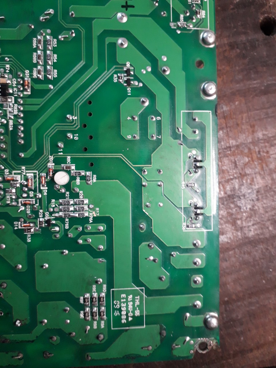

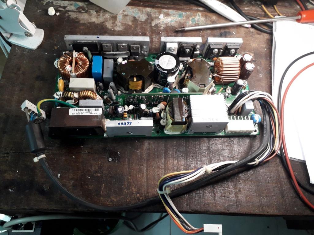

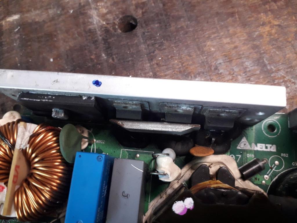

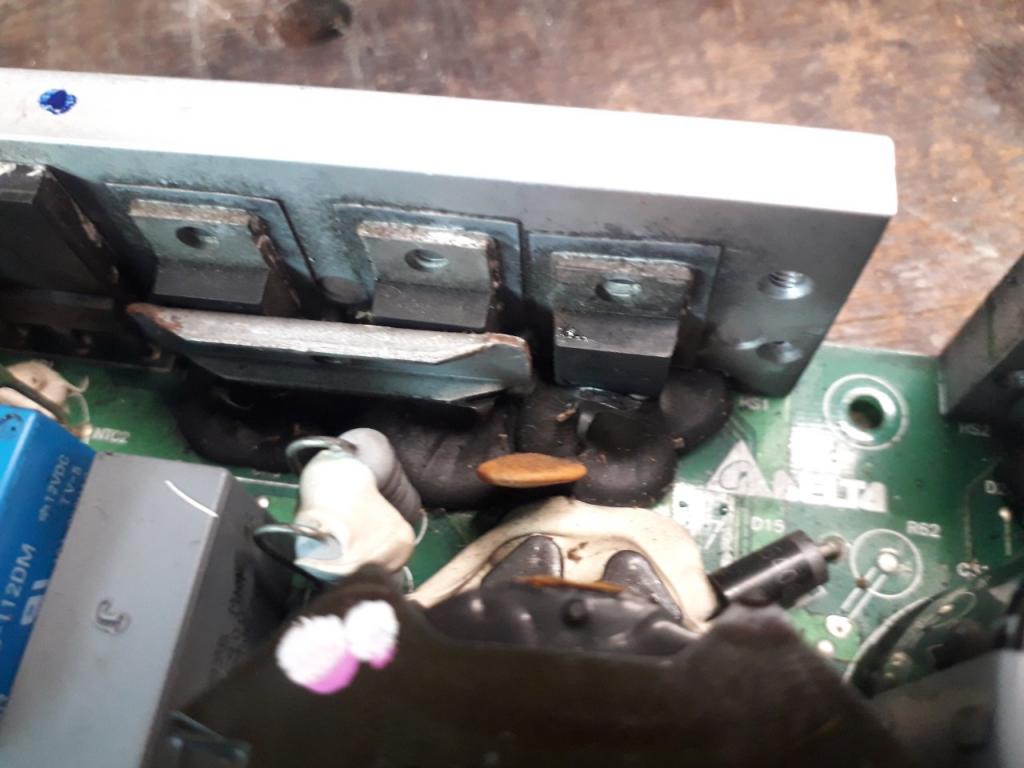

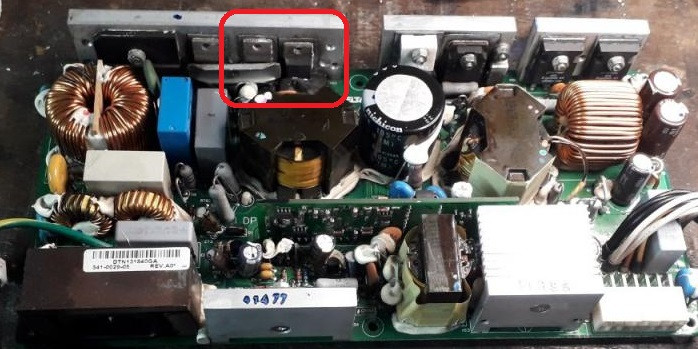

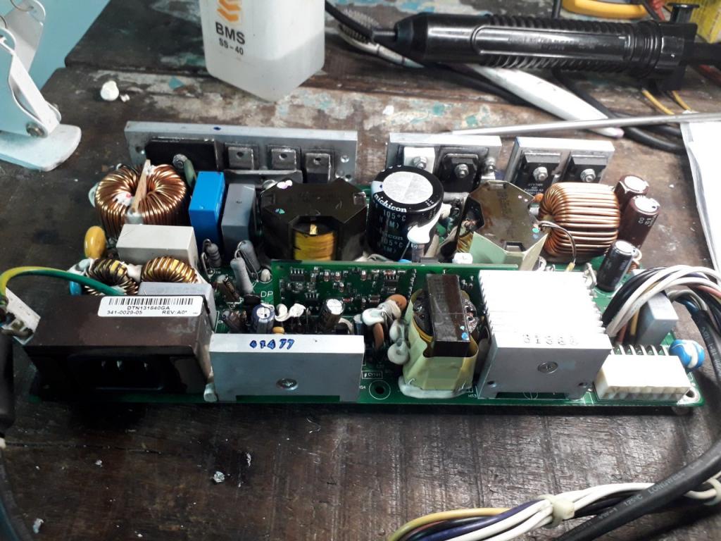

    Mạch nguồn cho switch Cisco C3560 của mình đang bị chạm có mùi khét, mình lấy bóng đèn dây toc thế cho cầu chị. Cắm điện vào thấy bóng đèn nháy sáng liên tục. Chưa rõ lỗi như thế nào. Cần sư phụ, cao nhân giúp đỡ! Xin cảm ơn nhiều ah!

    Hình mờ quá. Bạn chụp rõ nét hơn phần màu đỏ và mặt phía dưới vùng đó xem.
    Nhìn hình thì khả năng bị chạm chập, quá tải nên nổ phần PFC

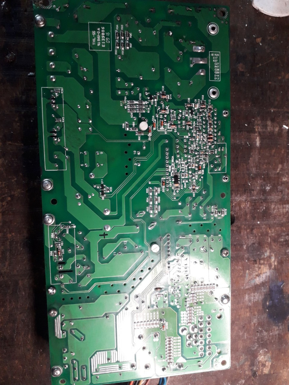

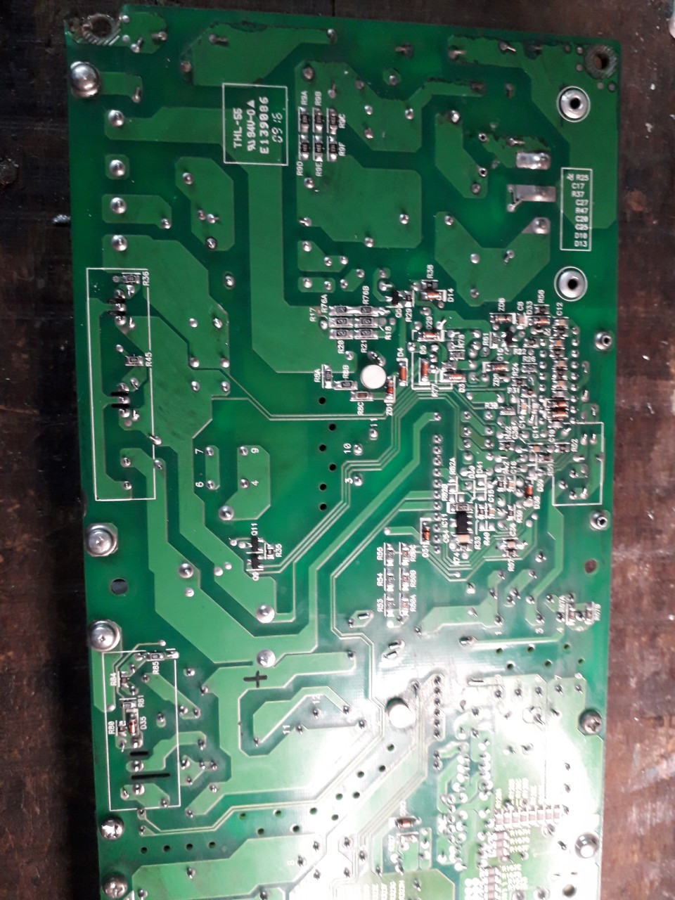

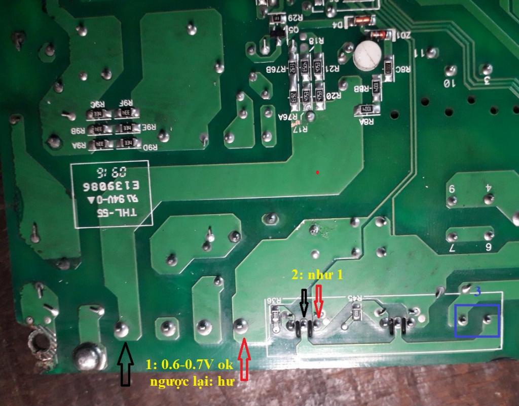

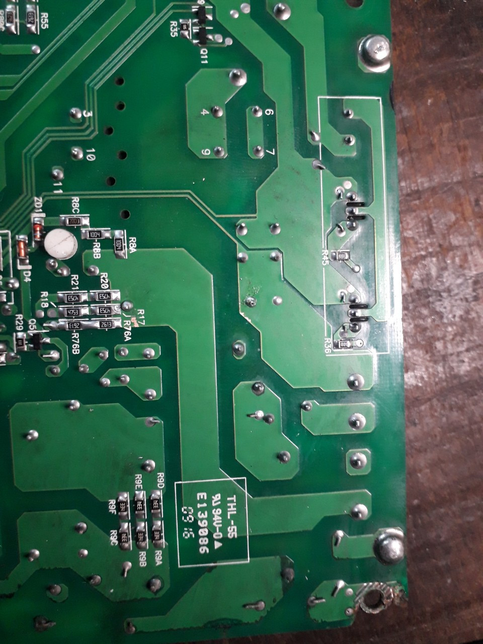

      Mình gửi hình chụp phần màu đỏ phía trên + phía dưới nha bác! Cám ơn sự hỗ trợ của bạn!

        #4
        OK, khá nét.
        Trước tiên bạn kiểm như hình xem sao, ( dùng giai diode)
        Click image for larger version  Name:	image_98629.jpg Views:	0 Size:	101.6 KB ID:	1728449
