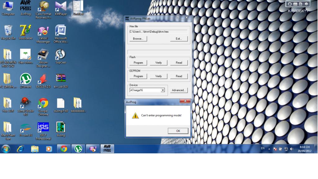

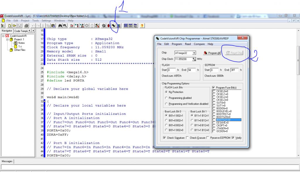

em thấy mấy con 8051 và pic cắm mạch nạp vào chọn autu chọn file hex là xong mới làm con này ban đầu mô phỏng trên proteus thấy không có vấn đề gì,ngờ đâu lại khó khăn hơn em tưởng loay hoay mạch nạp lại nạp được,nhưng rút thạch anh ra vẫn chạy,cắm lại nạp lại thì nó báo cái này;đây mới là rắc rối bước đầu sau này làm mạch nhiều nó cứ thế này là thân tàn ma dại.các bác xem hộ em có cách khắc phục không.ngày đầu nạp cách đây 3 tuần nó cũng báo vậy loay hoay lại nạp được nhưng lần này nó không chịu rùi(mạch nạp em dùng phần mền có chữ AVRprog in đậm màu đen chứ không phải biểu tượng con bọ đỏ chấm đen
