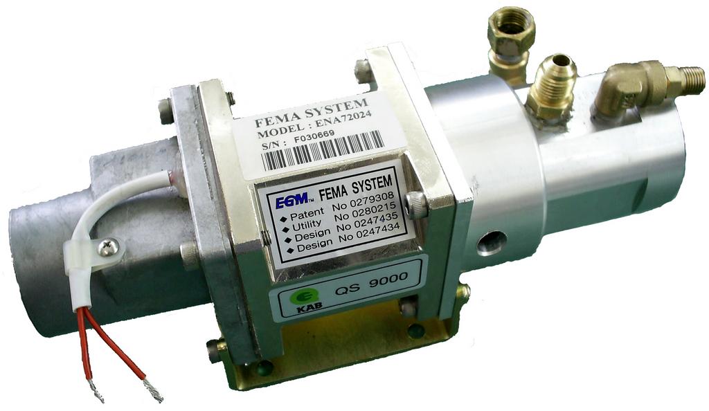

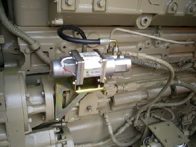

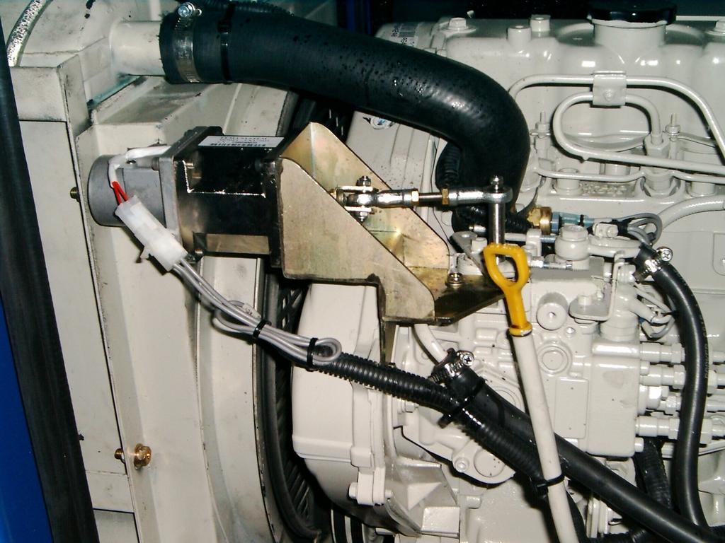

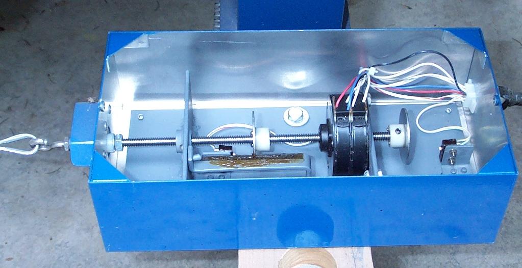

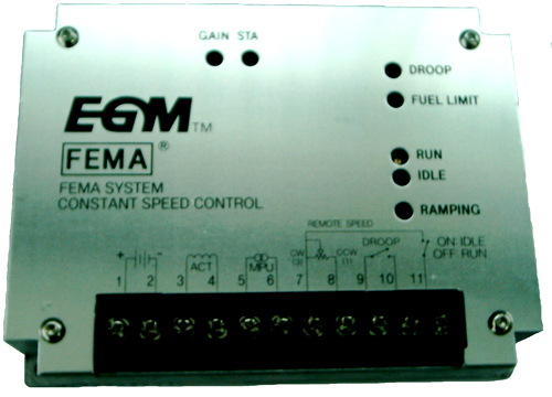

          Để lắp được điều tốc cho động cơ thì máy phát bạn phải có điều này :
          Ở bánh trớn động cơ (hay bánh răng đề ) có pickup ko ! ( cảm biến độc tốc độ ) ----> nếu bạn sử dụng board governor của hãng !
          Hoặc nếu máy bạn có sẵn 1 cơ cấu gồm : pickup ----> governor speed ----> actuator (cơ cấu chấp hành kéo ga tự động ) thì ko thành vấn đề mọi việc trở nên rất đơn giản ; chỉ nối 2 line từ pickup ---> governor board ---> nối 2 line M+ hoẵc M- tới actuator ( có thể là DC motor ,stepper ,relay )
          Còn nếu engine bạn chưa có cấu trúc đó thì phải chế thôi !
          Nếu mà chế đọc speed từ pick up sensor thì chính xác hơn phải dùng MCU ---> program đọc speed từ pickup sau đó tính toán so sánh với 1 thanh ghi định sẵn ---> từ đó outport ---> stepper ( DC H Brige Motor ) tự kéo ga lên khi ăn tải ( <1490 rpm ) dừng stop khi vượt tốc 1800 rpm , Lưu ý start chương trình khi đọc được speed bằng 1000rpm .===> hệ thồng sẽ cân bằng ở 1500rpm/50hz ( điều khiển vòng có so sánh chưa PID )
          Còn nếu bạn chưa biết về chương trình thỉ bạn cũng có thể làm 1 board đơn giản bằng opamp ! dùng chính 3 AC phase của Dynamo phát ra ! làm 1 board speed relay (đo tần số đơn giản ) gồm 2 mode ! 1 mốc 1000rpm ----> 1 relay đóng , 1 mốc thứ 2 ----> 1600 rpm relay 2 đóng bạn câu Dc nối tiếp 2 relay này như sau DC----(N0) rlay1 -----(NC)rlay2----------actuator ====> cơ cấu governor đơn giản bằng mạch nhân biết tần số ở 2 mốc . Hoạt động như sau khi đạt 1000 rpm tự DC actuator kéo lên 1500rpm vượt quá 1600 rpm tự động cắt buống actuator , Cơ cấu này đòi trên heo dầu của bạn phải có thướt set cần gas gồm 2 con ốc gài ở vị trí min và max.
          Nói chung là nó hơi phức tạp đòi bạn có kinh nghiêm nếu động cơ có cs nhỏ thì bạn có thể tự làm ---> nếu có cs lớn từ 500KVa- 2000KVA bạn phải nhờ chuyên gia vì nó rất dễ làm vượt tốc động cơ khi chưa đúng
