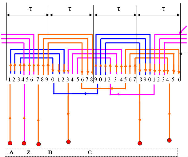

Trong sửa chữa dây quấn máy điện quay người ta dùng thuật ngữ "dây quấn đơn" và "Dây quấn kép" !Nguyên văn bởi ducsky Xem bài viếtTrong động cơ thế nào là cuộn dây đơn, thế nào là cuộn dây kép. Hôm qua có đứa em nó hỏi, cái này mình nhớ là ngày trước có học trong môn máy điện nhưng lâu quá rồi nên không nhớ rõ. Nhờ mọi người giúp đỡ trả lời em cái!
1. Dây quấn đơn: Là dây quấn một lớp, nghĩa là trong một rãnh của Stato chỉ có "một cạnh tác dụng". Loại này chỉ sử dụng dây quấn bước đủ (Y = T). Nói nôm na là chỉ có một chiều dòng điện mà thôi! Loại dây quấn này chỉ sử dụng cho các động cơ đơn giản (không cần quan tâm nhiều lắm đến hiệu suất, tiếng ồn...) thường là loại có đường kính ngoài stato từ 250mm trở xuống, và công suất khoảng 3kW trở lại.
2. Dây quấn kép: Là loại dây quấn hai lớp, nghĩa là trong một rãnh của stato có "hai cạnh tác dụng". Hay trong một rãnh có tới hai dòng điện để tạo thành cực từ. Thường dùng với các động cơ có đường kính ngoài stato từ 250mm trở lên! Loại này có thể sử dụng được dây quấn bước ngắn Y<T nên khai thác được nhiều ưu điểm như: giảm đáng kể tiếng ồn, tiết kiệm dây quấn, giảm sóng hài, hiệu suất cao.... tất nhiên thi công khó hơn nhiều so với loại dây quấn một lớp!
Một chút kiến thức nho nhỏ này giúp bạn giải thích cho em nha! Nếu chưa rõ mình sẽ post hình vẽ lên!Last edited by phanbaoson; 22-09-2008, 09:00.
