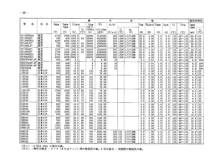

Hix, em đã biết con 21RC50 (chứ không phải 2IRC50) là của hãng International Rectifier.
Logo của hãng trên thiết bị có biểu tượng như hình đính kèm
Nhưng mà hình như hãng này không còn làm SCR nữa, vào web của nó www.irf.com không có dòng sản phẩm là SCR
Mình down mãi từ tối hôm qua và căn tới sáng nay (vì nó chỉ cho IP ở VN down 20 lần/1 ngày) mới được datasheet của con 21RC50 này (trong này có thêm mấy con khác nữa) nên up nên để cho anh em nào có nhu cầu khỏi tốn thời gian như mình
