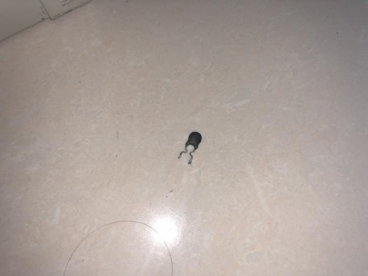

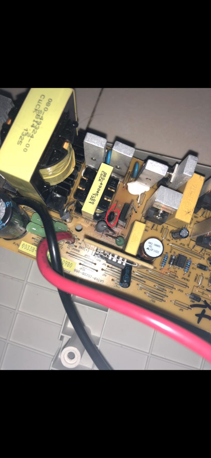

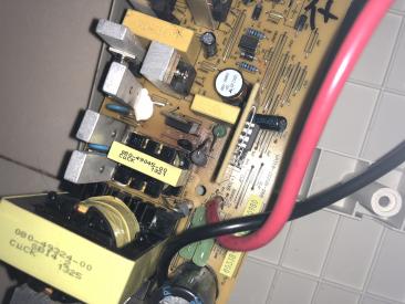

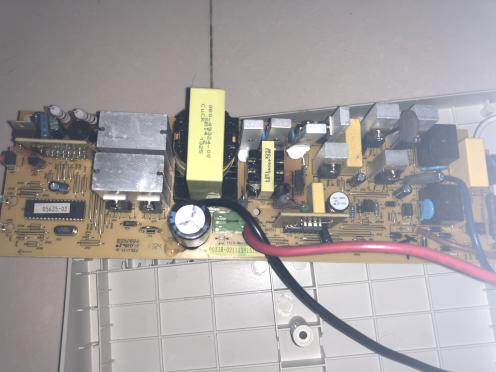

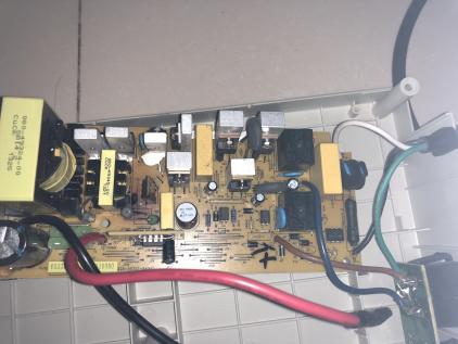

                        • Pro nào rành về Santak 1000av cho hỏi cái con tụ gốm nầy phải tụ 471k 1kv không nó nổ đen thui không nhìn thấy chỉ thấy mờ thôi. Nó có chức năng gì mà nó nổ không sử dụng được và tại sao nó nổ vạy.
                          Hôm nay tháo nó ra thấy cáo bình acquy nó còn có 10v vậy là nó không sạc được . Mình đem ra sạc nó lên 12.5v thấy còn tốt nên mình nghi nó hư luôn chane sạc rồi.

                              Bạn xem có fai con đó từ nguồn ac 220 vào k. Nếu vậy có thể là điện trở nhiệt, bạn có thể lấy trong nguồn máy tính cũ ký hiệu NTC thì fai
