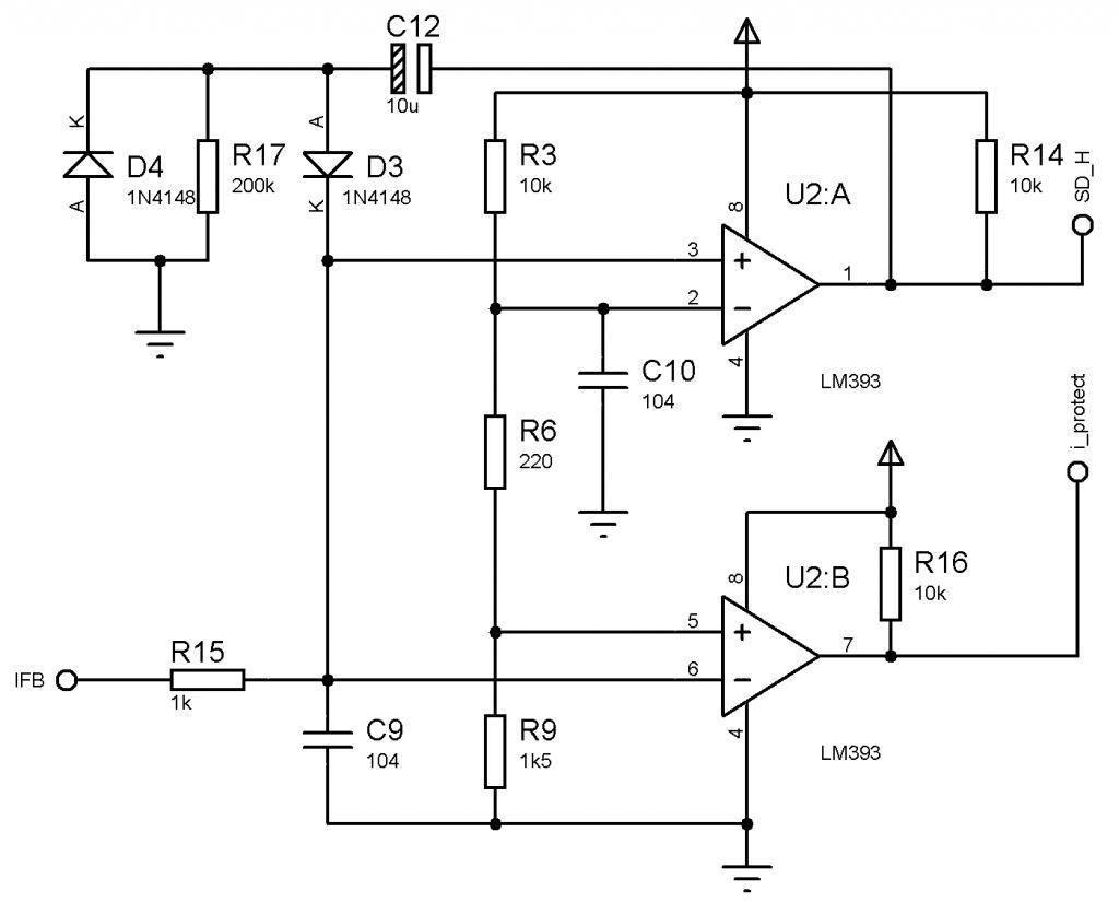

    • Ý đồ ở khối bảo vệ của bạn thì mình hiểu. Có điều đang muốn thiết kế lại phần này ở dạng so sánh cửa sổ cho 2 ngưỡng. Ngắn mạch tự phục hồi cho phần shutdown cầu H.
      Và bỏ D3, chứ như hiện tại thì DZ5: 0.7V + Vfd3 = 1.4V áp rớt trên shunt, mới tới ngưỡng lật của con U2B. Khá là cao.
      Sơ đồ mạch dự kiến như hình dưới, thời hằng tự phục hồi chủ yếu do điều chỉnh C12 và R17. Cửa sổ chênh lệch 2 ngưỡng do R3 - R6 - R9 tạo thành. SD_H active mức cao, i_protect active mức thấp. Bác nào có điều kiện test trước thử xem.

      • Mạch bảo vệ theo ý của bạn mình thấy cũng ok. Nhưng trong trường hợp mạch của mình có nhược điểm như bạn nói là áp active đến 1.4v. Mình nghĩ trong trường hợp bảo vệ cuối cùng rồi thì cũng ko nên tự phục hồi bạn ah. Ví dụ bị thông 1 mos cầu h thì nó nên khóa luôn driver lẫn spwm ra chứ ko nên phục hồi khi chưa dc kiểm tra.
        Còn phần opam i_protect + zen áp chuẩn +r18+d5 tạo thành 1 mạch kiểu interesting hay schmitt trigger circuits. Nó giúp ổn định đầu ra loại bỏ đc nhấp nhô theo tín hiệu ngỏ vào r9 nếu có. Khi tín vào lớn hơn áp chuẩn thì trạng thái ra sẽ thấp, và lúc này (chọn d3 là loại vf nhỏ gần 0v càng tốt nhưng phải lơn hơn 0v) d3 kéo chân áp tham chiếu xuống theo nên tín hiệu ngỏ vào r9 có nhấp nhô sụt xuống thấp hơn mức v chuẩn ban đầu thì ngỏ ra vẫn dc giữ ổn định cho đến khi nó xuống thấp hơn áp chân v tham chiếu. Khoảng áp chẩn -áp d3 chính là khoảng ko tác động theo một chiều đối với đầu ra i_protect. Vì dòng là dòng xung qua tụ lọc nên có sự nhấp nhô lên xuống mà ngày trước mình cần nó ổn định để báo quá tải. Jo dùng mcu này có adc thực ra cũng ko cần.
        Sắp tới mình cũng nghĩ bỏ đi chỉ lấy 1 vế opam cho cả 2 tín hiệu này. Cho active đồng mức nó cũng đảm bảo dc dộ an toàn. Bạn thấy có đc ko Thành.
        • Thì dạng tín hiệu ở trên shunt chân cầu H nó có dạng gần như xung tam giác mà. Nên để giảm nhiễu phải có mạch lọc RC, giống như ở chân Isen của dòng UC384x.
          Nếu có thể bỏ đi được 1 vế chỉ dùng 1 vế cho cả 2 tín hiệu thì giống như EGS V2. Trên PCB nó cũng chỉ dùng 1 vế cho shutdown cầu H, vế chạy SPWMEN nó cũng bỏ vì ko hàn R27.
          Detect quá dòng trên IFB qua 2 mạch lọc thông thấp về DAC ở chân 14 IFB EG8010, ngưỡng 0.5V và trễ 600ms. Khi bảo vệ kích hoạt, sau 16s nó sẽ bật lại các đầu ra SPWM trong 100ms để dò quá tải tiếp. và lặp lại liên tục trong gần 2 phút thì sẽ ngưng hoàn toàn. Nhưng dường như 16s là quá ngắn với 100ms on là dài, nên nhiều người thử chập tải liên tục thì thấy là cuộn lọc bị phát nhiệt và công suất tiêu tán khi chập tải cũng khá lớn, ko nhớ cụ thể nhưng cỡ vài chục W gì đó.
          Active đồng mức sẽ gây khó khăn cho khởi động 1 số tải. Đặc thù của bọn sóng sine là để chạy tải cảm. Nên cũng thấy nhiều tay thiết kế IVT pure sine kêu khó cho các mức độ bảo vệ hơn hẳn là dạng sóng vuông. Có thể thấy ở cùng mức CS thông số van cầu H bọn pure sine là cao hơn nhiều so với sóng vuông.
          Việc khóa hẳn cầu H cũng có lợi thế riêng của nó, nhưng lại nảy sinh ra bất cập trong các hệ thống tự động, bán tự động. Khi mà ko có hỏng hóc gì với LK thì người dùng chỉ chủ động giảm tải là IVT có thể chạy lại bình thường. Thế nên yêu cầu của phần bảo vệ cầu H trên chân SD của IR phải nhạy. Và nếu độ nhạy đủ cao thì có thể nâng ngưỡng bảo vệ để IVT hoạt động ổn định hơn.
          Sơ bộ thì vẫn thấy phải dùng 2 con IC: 393 cho bảo vệ và 358 cho KĐ. Mỗi con chỉ dùng 1 vế thì lãng phí. Nếu chuyển sang chỉ dùng 1 con 358 cho cả bảo vệ và KĐ thì gọn. Nhưng xem tốc độ phản ứng thì con 358 chậm hơn con 393 tới cả trăm lần (5uS><0.5us).
          Nên chắc vẫn phải dùng cả 2 con. Con 358 mình sẽ dùng cả 2 kênh, bên I_AC mắc mạch lặp để tăng trở kháng vào. Nên bạn cứ tính toán code tối ưu. Nếu cần sẽ vẫn dùng 2 kênh cho bảo vệ như cũ. Phân áp ở chân 2 và 5 con 393 chỉ nên dùng trở thôi vì bản thân nguồn 5V đã được xử lý ổn áp, phân áp cũng có tụ lọc. Bọn diode có noise do điện tử dịch chuyển.

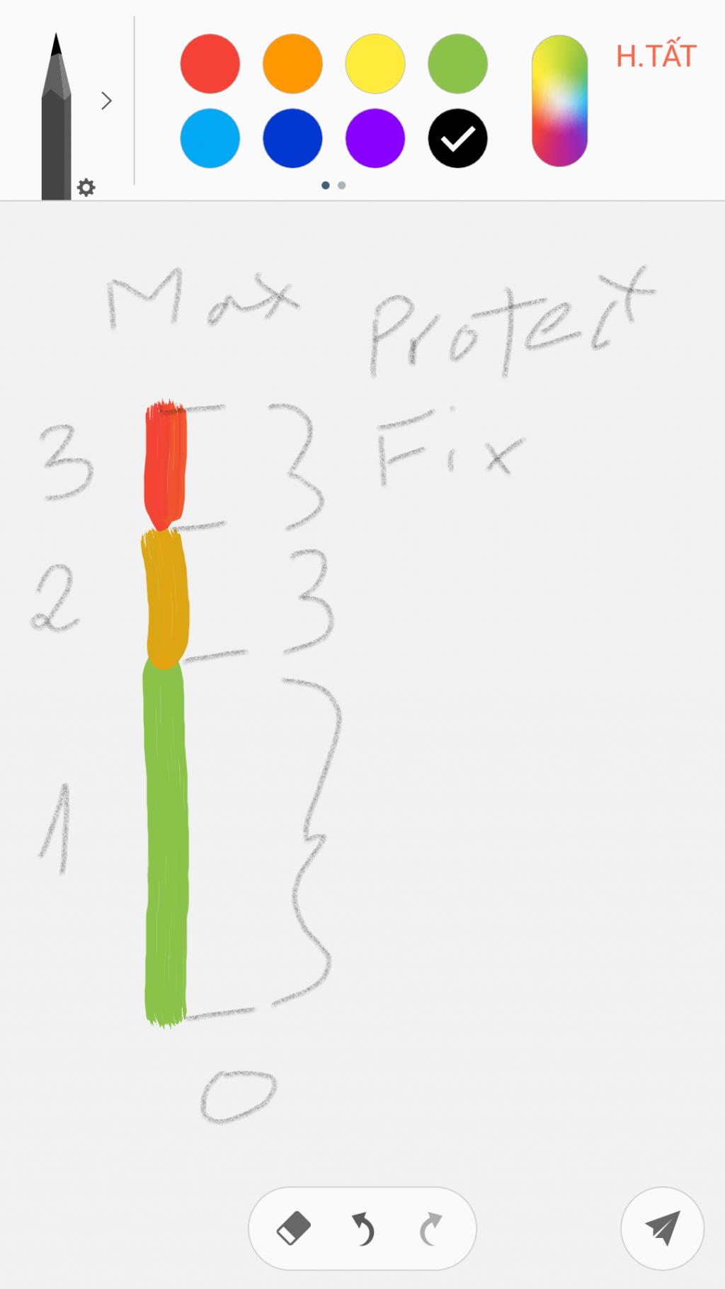

          • Active đồng mức thì cũng ok bạn. Vì(note: 2 tín hiệu này là để bảo vệ cầu H trong giai đoạn dòng tăng đến giới hạn gần ngoài khả năng chịu đựng của nó, là "khiên chắn" bảo vệ sau cùng cho cầu H). Còn đo dòng hoạt độn bình thường, phát hiện quá tải và quá tải tức thời do cắm tải, (tức nhiên là dòng 2 giai đoạn này phải nhỏ hơn giai đoạn "khiên chắn" kia.). Và dòng ở giai đoạn đo dòng hoạt động bình thường là giai đoạn dòng nhỏ nhất. Quá trình tăng dòng mình chia làm 3 giai đoạn:
            Giai đoạn 1 là bình thường -> chạy bình thường;
            Giai đoạn 2 là quá tải và quá tải tức thời -> vẫn hoạt động bình thường nếu sau khoảng thòi gian ngắn dòng nó quay về trong giai đoạn trước, còn nếu no duy trì lâu hơn thì cảnh báo;
            Giai đoạn 3 là giai đoạn dòng tăng max -> shutdown và cảnh báo, dòng giai đoạn này tăng gần ngoài mức chịu đựng của cầu H (có thể vì lí do nào đó ngắn mạch đầu ra, hay do chết mosfet...).
            Theo cách bảo vệ trên thì chúng ta vẫn cho tự phục hồi khi quá tải giai đoạn 2 là ok nhất, vì ko gây nguy hiểm cho mạch. Chúng ta sẽ tối ưu thòi gian dò dòng khi test, vì ở đây còn chế độ short start khi phục hồi nữa.
            Về opam chúng ta có thể dùng cùng mức active mà để khỏi có cảm giác phí 1/2 opam thì mình sẽ nối chân r9 sang chân 1 LM393 thay vì nối như cũ. và như thế này chúng ta cũng ko cần đến mạch schmitt trigger một chiều kia cho gọn. thanhfdc trước mình phải dùng zenner đó là vì cái mạch này. ngày xưa mình dùng điện trở thay cho D3 và ảnh hưởng lúc cắm điện của C10. Giờ chúng ta có thể bỏ bớt cho gọn.

              • Mình cũng thấy chia ra 3 gđ như vậy là rất hay, hợp lí. Theo mình ở gđ2 bạn sẽ set cho dòng lớn gấp 3-4 lần dòng điện tại Pmax trong 1-3s, sau đó giảm về bình thường thì là trạng thái bình thường, nếu lâu hơn hoặc dòng lớn hơn nữa thì sẽ vào gđ3.

                  Chỗ con U2B này mình vẫn ko hiểu đc thiết kế của Sơn, tại sao ko code trễ on trở lại khi quá tải cho chân i_protect. Mà lại phải dùng trễ bằng mạch cứng bằng con D3, C12, nó đồng thời làm chậm đáp ứng của phần bảo vệ shutdown cầu H, khi quá tải mức lớn hơn hoặc chập tải.
                  Nếu chân 11 con MCU có ADC thì mình sẽ thiết kế như bọn EGS. Nếu chân này ko có ADC thì mình sẽ dùng 1 nửa con 393 so sánh chung đầu vào IFB của nửa bên kia nhưng chạy với áp tham chiếu nhỏ hơn. Bên MCU sẽ code i_protect trễ. Mục đích là cho phép chạy vượt tải lúc khởi động trong ngưỡng bảo vệ chạm tải.

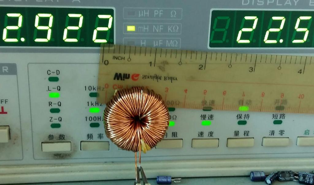

                    • Chào các bạn, mình có lõi sơn màu xanh dương mã TAF200, AL~95, quấn dây 0.7 kín lỗ trong được khoảng 180T, 2.92mH như hình dưới không biết lọc sin có ổn không?
                      Mình cũng chưa rõ lắm về hệ số chất lượng Q của cuộn cảm, hình như lớn thì tốt phải không nhỉ? Như lõi trên Q=22 vậy có ổn không các bạn, trong khi lõi EC28/14/11-120T dây 0.7 mình đo được 3.3mH mà Q tới 37 lận. Còn vấn đề nữa là tại sao cuộn dây EMI cũng lọc được nhiễu cao tần, chặn các tần số dao động cao của mạch đi vào lưới điện lại không dùng lọc sin được, khi về bản chất lọc là như nhau, có phải về vấn đề công suất không?
                          Về lõi lọc ít người biết rỏ. Chỉ làm theo thực nghiêm là chính. Trừ bạn Thành có thể hiểu sâu hơn về nó.
                              lõi của lão này hình như là lõi bột sắt// không biết có lọc sine được không nhưng mấy ae chơi class D thích dùng loại này.
