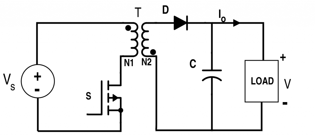

          Mạch của bác trthnguyen là dạng Sepic cũng vẫn boost được lên áp cao như các mạch dùng 1 cuộn thông thường, tình huống của bác dinhthuong80 đưa ra là áp đưa ra phải cao hơn áp chịu đựng tối đa của khóa bán dẫn theo mạch có sẵn mà không thêm linh kiện nào khác. Điều này thì Sepic không thỏa mãn được.
          Không phải Sepic bạn nhé, vì Sepic dùng 2 cuộn cảm riêng biệt và không có liên quan từ thông với nhau, còn mạch của mình là 2 cuộn quấn chung trên 1 lõi (biến áp), và như thế hoàn toàn đáp ứng yêu cầu bác chủ thớt, nhìn sơ đồ của nó cũng giống như 1/2 của mạch inverter thôi mà, mà inverter cho ra 400VDC mà con IRF3205 chịu áp 55V chẳng sao hết
            Đúng cái cháu đang nghĩ ạ, cháu dùng mạch flyback nhưng mà cháu đang lăn tăn cuộn thứ cấp ba bốn trăm V thì diode chịu nổi điện áp ngược không, cháu dùng cho mạch công suất nhỏ tí nên không muốn thêm snubber, cháu lấy cái mạch royer cổ xưa làm chuẩn, thêm snubber thì dòng không tải 55mA có vẻ khó
              Bác có gửi nhầm ảnh không, vì ảnh này là flyback chứ đâu phải buck-boost-sepic gì đâu ạ. FLyback thì lại là chuyện khác rùi.
              Sepic nguyên thủy thì đúng là nó dùng 2 cuộn cảm riêng biệt nhưng mạch cải tiến dùng coupled inductor cũng vẫn chạy như thường. Ưu điểm khi xài cảm ghép thì chỉ cần điện cảm có giá trị một nửa của từng cái riêng rẽ cho cùng 1 độ gợn dòng. Bác cập nhật hộ em vụ này.
              Bo mạch ở hình #4 mà bác đưa là loại Sepic cải tiến đấy ạ, bác thấy cái tụ nhỏ gần FET á, đó là tụ ghép của Sepic ấy ạ.
                Bạn còn cái mạch ở #4 không, xem vẽ lại mạc coi nó thuộc dạng nào!

                  • #24
                    Nguyên văn bởi ti500 Xem bài viết
                    À thì mình nghĩ cái mạch của mình là flyback mà vì k để ý cái tụ bạn nói, chắc lúc nào phải xem lại ngay trên mạch thật
