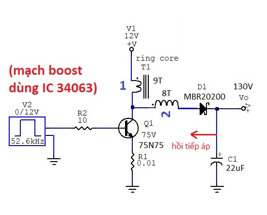

    Mình đã gắn như này, vì diode xung 200V nên không dám tăng áp cao hơn.

    Cảm ơn bác đã làm chuột bạch, kể ra thì cũng thỏa yêu cầu là áp ra cao hơn áp FET rồi. Thật ra em cũng chưa làm mạch này bao giờ, đọc đề bài thớt nên nghĩ thời thế-thế thời=thời phải thế thôi. Cái này giống như là đề bài kiểm tra lại ngón nghề của sinh viên chứ thực tế chả ai dại gì lại tự làm khó mình trừ khi áp tối đa của FET đạt đến ngưỡng giới hạn công nghệ.
    Nguyên văn bởi lris41 Xem bài viết
    mạch bác Trthnguyen đưa là mạch cả buck vs boost mà
    Xin lỗi bác, đúng ra em nên xóa chữ buck vì đầu giờ mình chỉ nhắc đến boost với sepic. FB với SEPIC thì chức năng 2 trong 1 mà.
    nối tiếp 2 con diode xung lại
    Bác máu thế, nếu rảnh với có đầy đủ đồ bảo hộ thì bác dinhthuong80 tính toán lại cuộn dây rồi đẩy áp ra lên 300V luôn cho bác Iris41 yên tâm ạ.

      Mình tính dùng con MBR20400 cũ mà chân nó ngắn quá. Dùng 2 con diode xung thì... tốn kém chút cả linh kiện và hiệu suất!!!!

        Với áp hàng trăm V như vậy thì mỗi con schottkey chỉ tốn trên dưới 0.5% hiệu suất, 2 con là 1%, so với tổn hao chuyển mạch thì có thấm tháp gì đâu

          Đang thử nghiệm mà với lại đó là biện pháp nhanh chóng
          Bác nói đúng, mắc vào xem nó chạy ra sao, chưa có tải thì có hao hụt gì đâu mà hiệu suất, nếu dòng có lên 1A đi nữa thì áp tụt thêm cũng chỉ 0,5V là hết cỡ
          nhưng mà cốt là muồn biết lên tới áp cao như vậy thì nó có dòng hay không??
          để mai thử covert cái boost lên 100V xem dòng ra đc bao nhiều

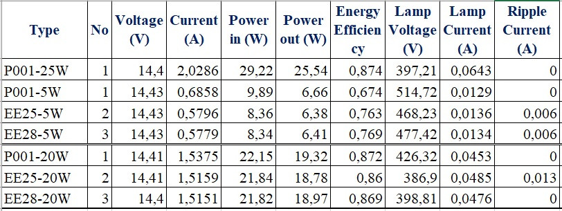

                Công nhận mạch Tàu của bạn vậy mà hay thật. Tôi ráp thử 3 mạch, dùng H1061, có mạch 2 cặp, thế mà không thể nào lên nổi H 89%. Không tải thì luôn luôn trên 1W. Chắc nhờ bạn mua giúp 1 mạch test xem thế nào. ( chỉ dùng một trở Rb mới được như vậy chứ 2Rb là giảm hiệu suất mấy %)
                Đây là kết quả:
                  Đây là kết quả:

                  Cháu lạy chú ạ, chú đừng phát minh lại bánh xe hình tròn nữa ạ, chú đẽo khúc gỗ thành vành xong bảo bánh xe hình tròn kém hiệu quả.
                  Các mạch ccfl royer hiệu suất cao là điêu thì chú tag mấy thằng sản xuất đèn nền lcd mà bóc phốt nhận thưởng ạ.
                  Chú cho cháu hỏi, chú dùng phép tính nào để làm mạch này chưa? Chả dùng phép tính nào đi làm mạch tự giao động cứ thắc mắc hiệu suất, chạy được là ổn rồi, chú có lần test đạt ~87% chứng tỏ có thể đạt cao, còn lại là cách mình làm.
                  Cháu hỏi chú cái nữa, cuộn sơ cấp chú quấn bao nhiêu vòng? Chú quấn lớp trong hay ngoài? Cuộn hồi tiếp nằm đâu? Cuộn cảm chú làm điện cảm mấy? Sao là X uH mà không là Y uH. Chú đổi biến áp có đổi bjt không? Chú có quấn biến áp theo bjt không?
                  Cháu thấy lạ, sao nó lại dùng sò thuận? Chú có giải thích được không? Cháu chịu không hiểu nên dùng mà không thắc mắc, lúc nó dùng sò ngược cháu cũng cứ thế dùng, không thắc mắc.
                  Chú đừng thắc mắc bánh xe hình tròn nữa ạ

                    Vì tôi không biết nên thắc mắc, thấy H có vẻ cao hơn PP thì cũng phải nghĩ thử xem có nên dùng cho inverter không chứ( nó cũng có thể dùng mos hay igbt mà)
                    Nếu bạn có thêm tài liệu về cách tính các thông số theo BJT thì cho tôi tham khảo nhé. Chứ tôi chỉ quấn bac theo mẫu mấy thằng chuyên làm đèn pin sạc TQ thôi, như EE25-EE28/6V thì sơ cấp 4.5-6T, thứ tự thì thứ cấp-hồi tiếp-sơ cấp hoặc sơ-thứ-hồi. L thì 80uH, C 0 1-0.33uF.
                    Bạn có thể mua giúp hoặc cho link cái mạch như của bạn để tôi nghiên cứu không?

                                Tôi chỉ hơi khó hiểu về cái tỉ lệ vòng dây/áp ra thôi. Thực tế là tính toán max có 392V(300T thứ, 11T sơ, 14.4V) mà không tải lại ra tới 514V và 468V khi có tải 5W luôn!
                                Còn theo thí nghiệm thực tế thì cuộn L chả có tác dụng đến hiệu suất gì nhiều, thử ở tải 20W, thay đổi các L 51uH, 80uH, 150uH và... 2.0mH luôn thì nó vẫn xoay quanh 80-86%.
                                Theo tôi thì hfe của BJT ảnh hưởng hiệu suất nhiều nhất. vì hao phí tỏa nhiệt trên Rb là đáng kể.
                                Và bạn có nói, cho nó chạy đủng đĩnh, không ép full tải thì hiệu suất rất cao là không đúng với mạch tôi làm, tải càng cao thì H lại cao hơn (chưa thử max tải)
