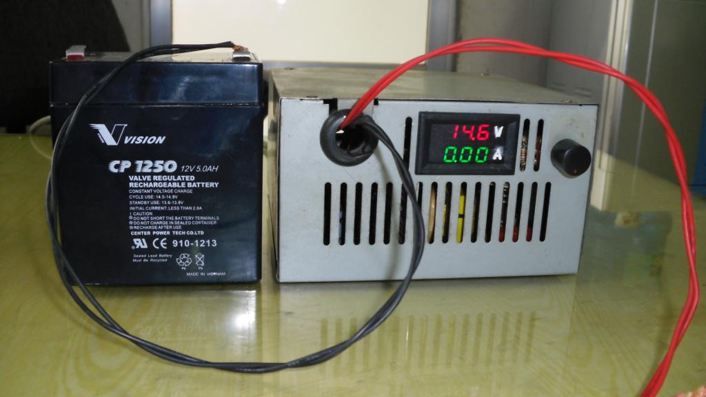

Chào các bạn. Mình cũng học trên diễn đàn ,đã làm bộ sạc ác quy từ bộ nguồn atx máy tính, cơ bản là sạc tốt chỉ ở mức độ ổn áp 14v6 ,điều chỉnh giới hạn và ổn dòng 0.5-10A có hiẻn thị led 7 đoạn V/A . với chi phí mua 100k bộ nguồn cũ 160k đồng hồ V/A và 5k biến trở .dưới đây là 1 số hình ảnh :
