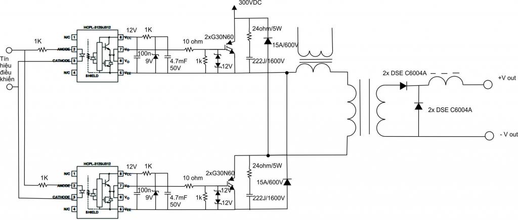

Bài 6 :Chọn dạng mạch inverter công suất :
Mạch inverter công suất rất đa dạng. Tuy nhiên trong máy hàn inverter thường sử dụng 2 loại mạch là :
- Mạch inveter dạng bán kỳ sử dụng 2 FET hay IGBT như trong các máy hàn Legi và máy hàn XZ7 : Trong loại mạch này cả hai IGBT đều cùng dẫn và ngắt cùng một lúc. Cuộn dây sơ cấp của biến áp xung sẽ đặt ở giữa IGBT như hình 5. Hai diode đệm được lắp ở bên ngoài do IGBT G30N60 khôn g có diode đệm ở bên trong. Mạch bảo vệ điện áp dv/dt cho mỗi IGBT gồm điện trở 24ohm và tụ điện 222J/1600V mắc nối tiếp nhau. Một biến dòng để lấy tín hiệu dòng điện được mắc nối tiếp với cuộn dây sơ cấp biến áp xung. Phần đầu ra là cuộn dây đơn và hai cặp diode DSE C60-04A. Một cặp làm nhiệm vụ nắn điện còn một cặp giữ nhiệm vụ freewhelling . Nối tiếp với đầu ra là một cuộn dây lỏi không khí để lọc tần số cao và tích lũy năng lượng phản kháng.
Để kích cho mạch inverter này người ta dùng 2 IC Opto driver HCPL 3210. Nguồn kích cho mạch này được sử dụng riêng cho mỗi IGBT.
Sơ đồ mạch inverter dạng bán kỳ và mạch kích của nó được cho bởi hình 05.

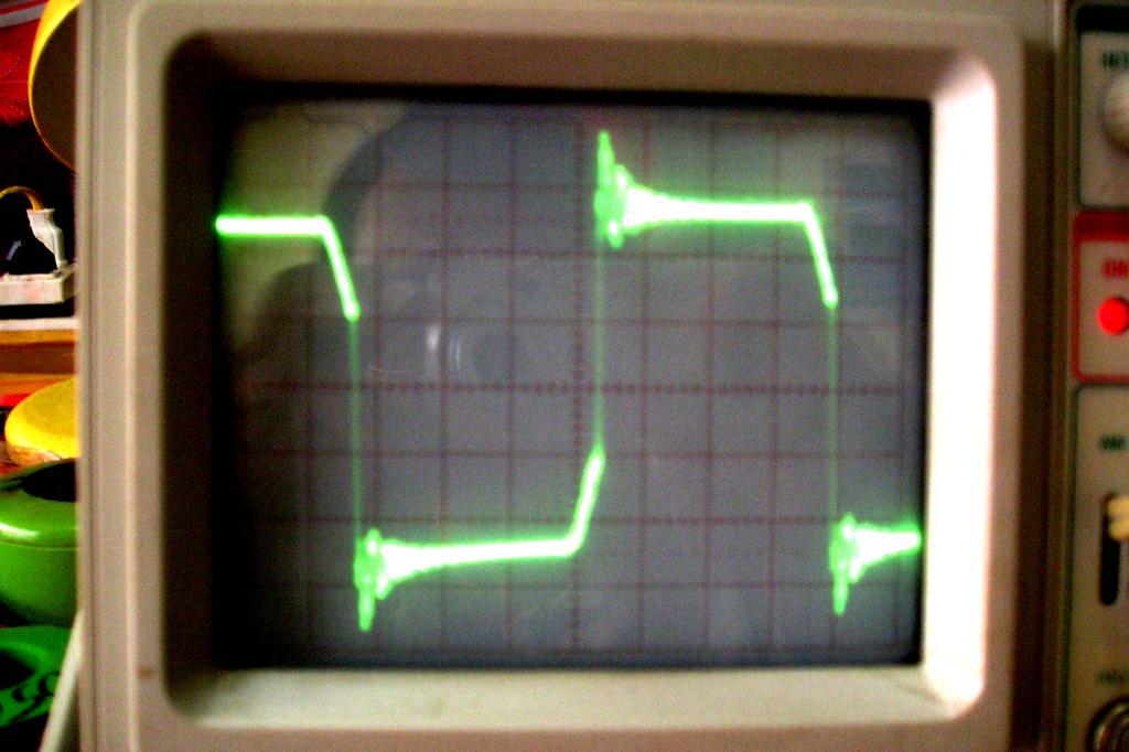

Mạch inverter dạng bán kỳ có ưu điểm là kết cấu gọn, dễ chế tạo nhưng có khuyết điểm là hiệu suất không cao do dòng điện cuộn dây không đảo chiều nên tồn tại một từ trường một chiều trong lỏi fertit nên nó dễ bị bảo hòa so với mạch cầu H. Dạng sóng đầu ra vẫn còn là sóng vuông chứ không phẵng như là mạch nắn điện toàn kỳ. Ngoài ra cần phải có hai nguồn cách ly riêng để làm mạch kích cho IGBT ( chân 5 và 8 của IC HCPL3210)
H05 . Sơ đồ mạch inveter dạng bán kỳ của máy hàn XZ7-180
H06 Dạng sóng đầu ra của mạch inverter bán kỳ máy hàn XZ7-180
( Còn tiếp)Last edited by quanghien54; 19-07-2011, 22:47.

Em biết ngay mà, Cuối cùng thì bác cũng đưa sơ đồ ra nhưng lại vẽ nhầm 1 cách đáng tiếc, sơ đồ mạch động lực như thế này thì máy làm sao chạy được? nói chi hiệu suất? nếu trong bán kỳ kia IGBT đóng cả hai thì từ dư của cuộn sơ cấp xả đi đâu đễ mà bắt đầu chu kỳ sau từ hóa lõi biến áp? Bác đừng nói là nó xả qua cuộn thứ cấp nhé (vì diod chặn rồi.-hoặc không cần, không có dòng đảo chiều nhé). Nếu mà đơn giản như bác vẽ, không có mạch xả dòng cho cuộn sơ biến áp thì thử hỏi cần đến 2 IGBT làm gì , chỉ cần 1 cái dưới thôi chẳng hạn là được rồi. hay là 2 cái để mà tỏa nhiệt cho cân trên và dưới, rồi thì phải nguồn nuôi độc lập nữa chứ có phải chơi đâu. Bác nên vẽ thêm vào 2 diod xả (HFA trong sơ đồ trang 1) khi mà igbt đóng 2 diod này nó xả điện cuộn dây lại vào mạch 300v thì thành ngay sơ đồ vận hành tốt và hiệu suất cao)Nguyên văn bởi quanghien54 Xem bài viếtBài 6 :Chọn dạng mạch inverter công suất :

Còn 1 dạng mạch nữa cũng dùng 2 IgBT nhưng đóng mở luân phiên, con trên mở dòng từ +300V qua cuộn dây biến áp nạp cho cặp tụ 2micf trong mạch sơ cấp biến áp xung, khi con dưới mở thì năng lượng của tụ lại xả qua cuộn dây làm cho nó hoạt động đẩy kéo tạo nên trong mạch sơ cấp dòng xoay chiều đối xứng nên người ta nắn toàn kỳ có điểm giữa (xem hình) đây là mạch XZ7-180 sau khi sủa chữa thay modul GBT bằng linh kiện rờiAttached FilesLast edited by thucbao; 19-07-2011, 02:15.
Chính vì không muốn thất bại, hoặc mì ăn liền nên phải phân tích từng sơ đồ cụ thể mà hiểu nguyên lý vận hành rồi sau đó sẽ hiểu được các sơ đồ khác và khi đó mới chọn và so sánh được bác ạ!Nguyên văn bởi quanghien54 Xem bài viếtChớ có nóng vội, muốn làm máy hàn inverter thì phải biết các dạng mạch khác nhau để nắm rõ ưu khuyết điểm của từng dạng mạch để tìm một mạch tối ưu riêng cho mình. Mình không muốn các bạn làm theo kiểu "mì ăn liền" chưa nắm rõ vận hành của mạch mà lao vào làm chỉ chuốc lấy thất bại mà thôi.
