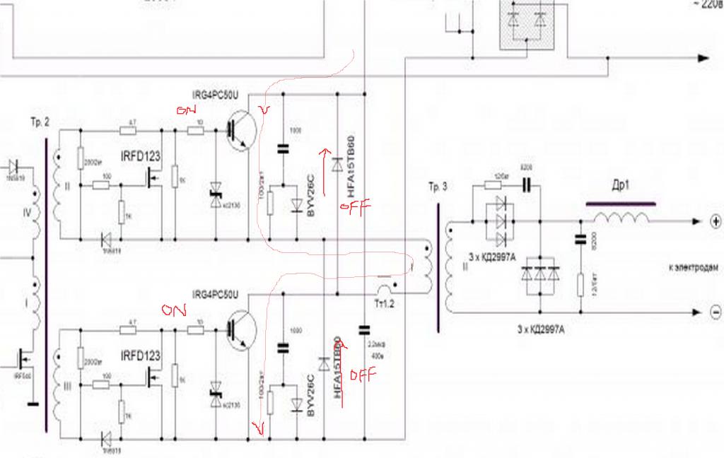

Bác nào am hiểu thì giải thích hộ mình chổ mạch nàyNguyên văn bởi thucbao Xem bài viếtChào Bác quanghien54. Cảm ơn bác đã quan tâm và cho ý kiến, Tiêu chí của em khi chọn là đơn giản, dễ làm, dễ sửa, gọn nhẹ, nếu dùng trong nhà hoặc leo lên mái nhà cũng có thể "bỏ vào túi" theo lên được. Em đang định rút gọn cho nó chỉ còn 1 trans chứ không phải 2 IGBT như bây giờ, hoặc 2 trans mắc song song-Điều này sẽ làm giảm bới 1 driver+1 nguồn nuôi cho máy tuy nhiên sẽ phải tăng số Diod và cuộn cảm lên. Còn nếu như làm để hàn có tính sản xuất thì phải tăng thể tích +kluong lên gấp đôi cho máy để tăng độ giải nhiệt, độ bền. Thêm cả mạch bảo vệ áp max Ura =60V nữa bác ạ.
Về tần số thì em đồng ý với Bác là nên chạy ở tần số cao hơn thì BAX sẽ gọn nhẹ hơn có thể lên đến 70--100KHZ hoặc hơn là tùy vào khả năng của ferit mình có. TRong đ/k hiện nay lõi mình chỉ tìm được ngẫu nhiên, có 2 cái giống nhau hình dạng nhưng tính chất chưa chắc đã giong vì vậy em nghĩ chỉ nên chạy dưới 40KHZ là được rồi. Còn nếu chạy F cao hơn sẽ làm phức tạp phần driver, chưa nói là BAX mình quấn sẽ không tốt như nhà máy làm. BAX em quấn với sơ cấp 15v thứ cấp 5 vòng dùng 6 bộ fer flyback. Thiết nghĩ giảm thêm ít dây nữa cũng không lợi hơn là mấy. Nhưng tần số cao sẽ làm tổn hao trong FERIT và làm nó nóng.
Về điện áp ra có thể tăng thêm bằng cách thay tỷ số BA. có thể là 15/6 cũng được. Người ta cho áp ra cao lên 1 chút là để khi mồi hàn cho dễ vì trong thực tế vật hàn thường rỉ sét. dính bẩn dầu mỡ. còn khi đã cháy thì để duy trì hồ quang thì cần điện áp U=18V+0,05*Ih. Như vậy với Ih (dòng hàn)=150a (que 4 ly) thì cần điện áp duy trì là 25.5v mà thôi. Như vậy thì việc nâng điện áp ra lên (không khó) là phải dung hòa giữa vấn đề an toàn sử dụng và mồi hàn. Tần số thấp cũng hàn tốt que hàn 4 ly còn dính que hàn là do máy hàn không đủ công suất gây sụt áp quá hoặc do người sử dụng (như em chẳng hạn-chỉnh lớn dòng thì nó cắt sắt như rơm-giảm nhỏ thì thỉnh thoảng dính )
Còn về hiệu suất không cao em đồng ý với bác là hiệu suất sử dụng ferit không cao. Nếu như chạy cầu đủ 4 IGBT thì nó sẻ sử dụng năng lượng toàn kỳ từ lưới và cuộn cảm đầu ra có khi chỉ cần mấy cái tor luồn qua dây ra là được. Nhưng hiệu suất sử dụng năng lượng thì không thấp. Lý do là nó dùng năng lượng 1 bán kỳ, bán kỳ còn lại cuộn sơ cấp phóng điện trả vào lưới qua 2 diod HFA15TB. Như vậy BAX phải to hơn, nhưng bù lại giảm 1 nửa số IGBT+Driver.

theo mình hiểu thì khi dẫn thì 2 IGBT công suất dẫn cùng một lúc, dòng điện sẽ đi theo đường như hình vẽ. Và khi ngưng dẫn thì sẽ xuất hiện dòng ngược lại trong cuộn sơ cấp, dòng điện này sao mà được bổ sung về nguồn được thông qua diode HFA15TB như bác thucbao nói nhỉ? Còn một điều nữa cho mình hỏi đây là kiểu chuyển mạch dạng forward phải không nhỉ? Tại sao phải dùng 2 IGBT mắc nối tiếp như vậy nhỉ? nó có tác dụng như thế nào? và có cần thiết là phải dùng 2 con IGBT? Khi dẫn thì 2 con cùng dẫn 1 lúc vậy thì có tác dụng gì ta?. Thanks các bac.
