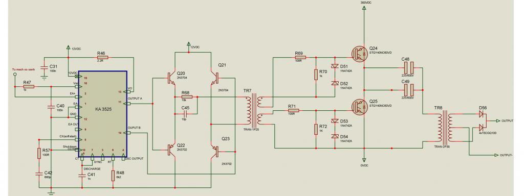

Xin lỗi bạn vì mấy ngày nay máy mình bị virus nên mất hết mấy file mình vẽ. Ngồi vẽ lại mới thấy một vài chỗ do gấp quá nên mình để đường dây bị dính nhau. Vì mạch so sánh đưa vào con KA 3525 là 12V nên mình dùng 12V làm nguồn cho con KA 3525 luôn. Mạch hôm trước mình lấy theo sơ đồ của máy hàn Jasic cải tiến lại nên phải qua 2 tầng vì nó dùng 1 biến áp kích cho 12 con FET. Nếu dùng 1 biến áp kích cho 2 con IGBT thì chỉ cần qua 1 tầng khuếch đại cũng đủ rồi. Sở dĩ mình không kích trực tiếp từ con KA 3525 đến biến áp xung bởi vì con KA 3525 rất nhạy cảm dễ bị mất dao động. Mình gởi lại hình mạch kích đã chỉnh sữa để bạn tham khảo.Nguyên văn bởi huik472001 Xem bài viếtmạch này của bác có chỗ nhầm rồi 2 cực s của cầu h lại nối với outb. theo tôi thì bỏ luôn cầu h nối trực tiếp ba kích vào outa và outb của 3525 dòng kích của 3525 cũng được 500ma rồi ,nếu ta dùng nguồn nuôi cho 3525 là 36 vol thì dòng điện đầu ra để kích igbt cũng được rồi vì igbt cũng kích bằng áp đúng ko ạ

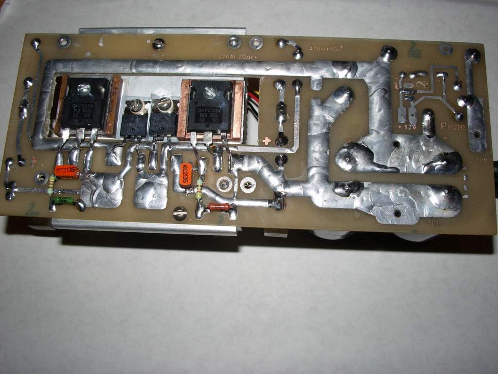

em đã ráp xong board điều khiển, kích thước là 9x13cm. nhưng còn thiếu mấy con fet. bác nói có thể thay IRFD123 bằng IRF520 nhưng em hỏi mua mà không có bán. ở nhà em còn mấy con IRF740, 840. em có thể dùng nó thay cho IRFD123 được không bác bảo?. và con IRF540 bên sơ cấp của biến áp driver em thay bằng 740,840 luôn có ổn không bác. con UC3845 có phải là con TL3845 không bác, em mua nhưng quên kiểm tra khi về thấy là TL3845. với số liệu BAX của em quấn bác hãy tính giùm em Rt và Ct cho mạch chạy ổn định.

IRfd123 có điện trở Rdson cỡ 0.3ohm, điện áp 50--100v, chịu dòng cỡ 1-2a Vậy bạn ko nên thay bằng irf740, 840 vì điện trở lớn hơn nhiều, có thể thay bằng IRF640, 644 vv..Còn IRf540 nên dùng đúng loại. TL3845 cũng là loại họ UC3845, Biến áp của bạn nên lắp tổ hợp Rt.Ct (TRở chân 4 nối với chân 8, tụ chân 4) Nếu tụ là 332 thì trở 6.2k, tu 272 thì trở 7.5k, tụ 222 thì trở 9.2k (f=42KHZ). Xem hình thấy bạn dùng lõi màu xanh quấn biến dòng thì ko bảo đảm?, bạn nên quấn lại dùng lõi fer màu đen, kích thước nhỏ hơn cũng được. Ko cần phải đổ keo làm gì, chỉ cần quét veni sau khi quấn là được. Rơ le của bạn chịu dòng bao nhiêu mà trông nhỏ vậy?Nguyên văn bởi tda1415 Xem bài viếtem đã ráp xong board điều khiển, kích thước là 9x13cm. nhưng còn thiếu mấy con fet. bác nói có thể thay IRFD123 bằng IRF520 nhưng em hỏi mua mà không có bán. ở nhà em còn mấy con IRF740, 840. em có thể dùng nó thay cho IRFD123 được không bác bảo?. và con IRF540 bên sơ cấp của biến áp driver em thay bằng 740,840 luôn có ổn không bác. con UC3845 có phải là con TL3845 không bác, em mua nhưng quên kiểm tra khi về thấy là TL3845. với số liệu BAX của em quấn bác hãy tính giùm em Rt và Ct cho mạch chạy ổn định.

Diod HFA cần tản nhiệt cho 2 con (lắp trên tản nhiệt cùng IGBT qua lớp lót), 2 con HFA kia mắc // với điện trờ 40ohm- 5w thì ko cần tản nhiệt. IGBT cần bố trí 2 tản nhiệt riêng ra là tốt nhất, vì nếu chung tản nhiệt phải dùng lót cách điện giảm khả năng giải nhiệt. 8 diod ra thì bố trí trên 1 tản nhiệt mà ko cần lót vì vỏ là đầu ra chung (K) cực + máy hàn.

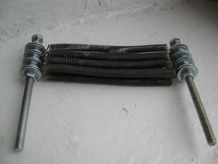

Để thử tải máy hàn, cần phải có tải là điện trở cỡ 0.5--1 Ohm, chịu dòng 100a. Nếu ko có sẵn thì ta có thể mua dây may so chạy điện 220v công suất 1--2 kw, Tổng công suất cỡ 2--2.5KW, (nếu tìm được dây 2kw-220v thì rất tốt) cắt 8 đoạn bằng nhau cho mỗi dây sau đó nối song song các đoạn này qua các đinh vít, bulong... để có thể đấu vào máy hàn làm tải ra mà thử.Last edited by thucbao; 28-07-2011, 00:25.

còn dây may so mua ở đâu vậy bác bảo? hix...không ngờ nhìn cái sơ đồ đơn giản nhưng khi làm phát sinh biết bao là vấn đề
