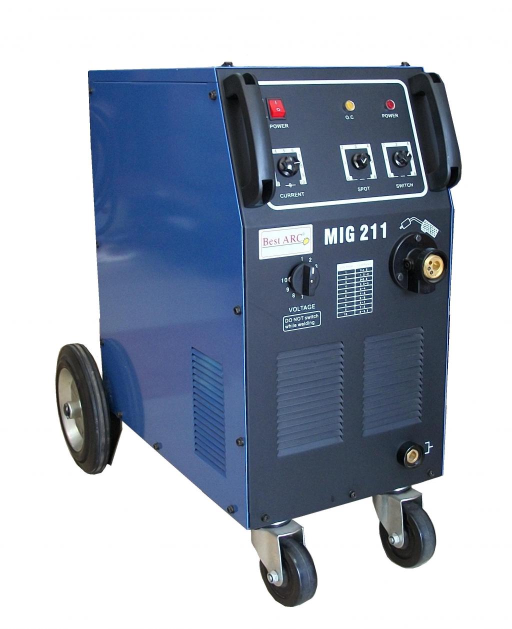

bác gửi cho cháu tài liệu cháu cũng rất muốn tìm hiểu thêm về máy hàn tig !ah bác cho cháu hỏi thêm chút ,là cháu có cái máy của thằng bạn nó mua thanh lý ở đâu nhưng về ko biết dùng ,vì là máy mới mà cháu cũng chưa gặp bao giờ .tên máy là :OZITO FAN COOLED MIG WELDER kí hiệu là:OZMW90A . cháu thấy nó ko có đường khí như máy hàn mig thông thương , ko hiểu nó hàn kiểu gì nữa bác ah ? máy chỉ có biến áp như máy hàn que xoay chiều thông thường nhưng nhỏ vì nó hàn bằng dây như máy hàn mig cũng có động cơ kéo dây nhưng ko có đường dẫn khí bảo vệ thì nó han kiểu gì bác nhỉ ? bác gặp nhiều loại máy giùi bác chỉ giùm cháu cái! thank bác !
báo cáo tình hình với bác bảo là mấy hôm nay công việc lu bu quá nên tiến độ làm máy hàn hơi chậm. nhưng em cũng tranh thủ quấn lại biến dòng rồi và cũng tìm được bộ vỏ nguồn thích hợp. nói chung tất cả chỉ còn khoan lỗ, chế biến chút ít và lắp vô thôi nhưng chắc cũng không sớm được
Máy hàn OZITO bạn nói mình đã gặp trên thị trường VN. Giá của nó khoảng 4-5T 1 cái. Máy này hàn loại dây cuộn có đường kính khoảng 1-1,2mm. Nó không có đường ống dẫn khí nên thực sự không phải là loại máy hàn MIG ( Metal Inner Gas ). Bạn vào google tra từ máy hàn OZITO thì sẽ thấy máy hàn này liền. Mình đã xem đoạn video của người bạn quay thì thấy rằng nó mồi hơi khó khăn nhưng vẫn hàn được. Không biết bên trong dây có thuốc trợ dung hay không ? Muốn biết rõ về các chủng loại máy hàn bạn tìm mua quyển thực hành kỹ thuật hàn gò của Trần văn Niên và Trần Thế San thì sẽ nắm rõ hơn. Mình gởi cho bạn một số tư liệu về thông số của máy hàn MIG và TIG.Nguyên văn bởi hainam87 Xem bài viếtcháu cảm ơn bác trước nha ! địa chỉ mail của cháu là :thaonguyenxanh39f@yahoo.com
