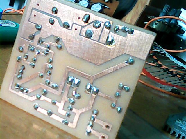

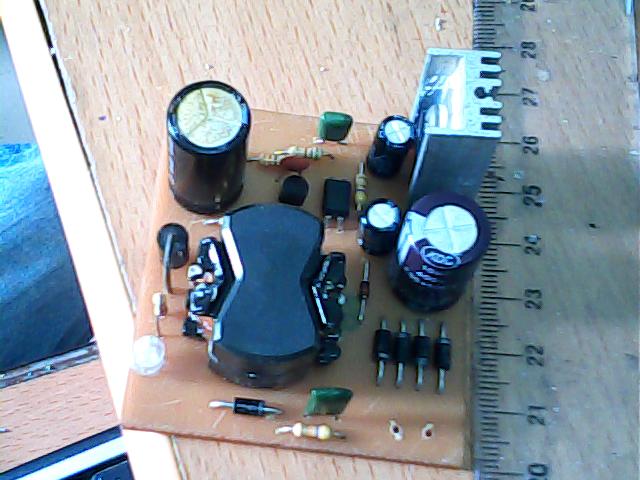

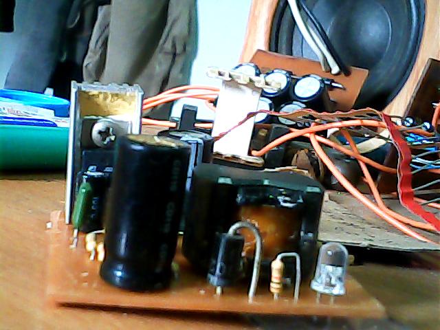

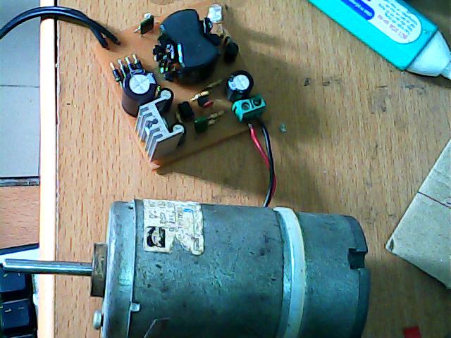

pác Bao ơi đây là thành quả của buổi sáng hôm nay .em đã test thử chạy ok
giờ j em lắp tải chạy ngon ko bị sụt áp thế là mạch nguồn đã xong bác ạ!
giờ đến mạch bảo vệ em định làm cả bảo vệ nhiệt bảo vệ quá dòng quá áp vào cho nó mượt mà nhưng có 1 vấn đề bác giúp em với!cái phần bảo vệ dòng em định quấn 1 cái biến dòng như ở mạch điều khiển nhưng ko biết cách tính toán hệ số vòng dây và điện áp đầu ra với lại dòng sơ cấp như thế nào . pác có thể giúp em về công thức tính toán đc ko?

Biến dòng nào nữa, ngoài cái biến dòng trong sơ đồ?.
Cách tính thì mình đã POST trong các bài trước rồi, chịu khó xem lại nhé
