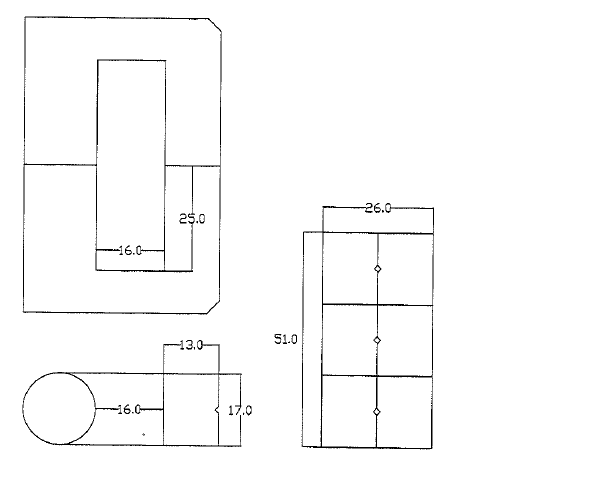

Bạn kiếm ở sạp nào mà độc thế. Mình chỉ thấy toàn loại nhỏ thôi.Nguyên văn bởi sondao Xem bài viếtChào Bác Thucbao, em chưa làm đồng hồ đo điện cảm nhưng chủ nhật vừa rồi em đi chợ nhật tảo mua được 6 bộ ferit như này, lúc nào bác rảnh nhờ bác tính hộ em số vòng dây cuộn sơ, cuộn thứ với. Cám ơn bác rất nhiều.
Nếu bạn dùng 4 lõi thì tiết diện chung là 8.8cm2 tính ra dùng sơ cấp dây 5mm2-quấn 19 vòng (nhiều sợi xe lại) Dây thứ cấp quấn 7 vòng tiết diện 14mm2 (cũng xe sợi). Nên chia sơ cấp 2 lớp/Quấn sơ cấp 1 lớp trong cùng 10 vòng, lót, sau đó quấn thứ cấp 7 vòng /lót/ sau đó quấn thứ sơ cấp 9 vòng lên ngoài cùng. Tính sao cho khéo.
2 fer còn lại dùng quấn cuộn cảm. quấn dây như thứ cấp cho đầy là OK. Nhớ lót và kiểm tra sau khi quấn coi có chạm dây với fer ko
