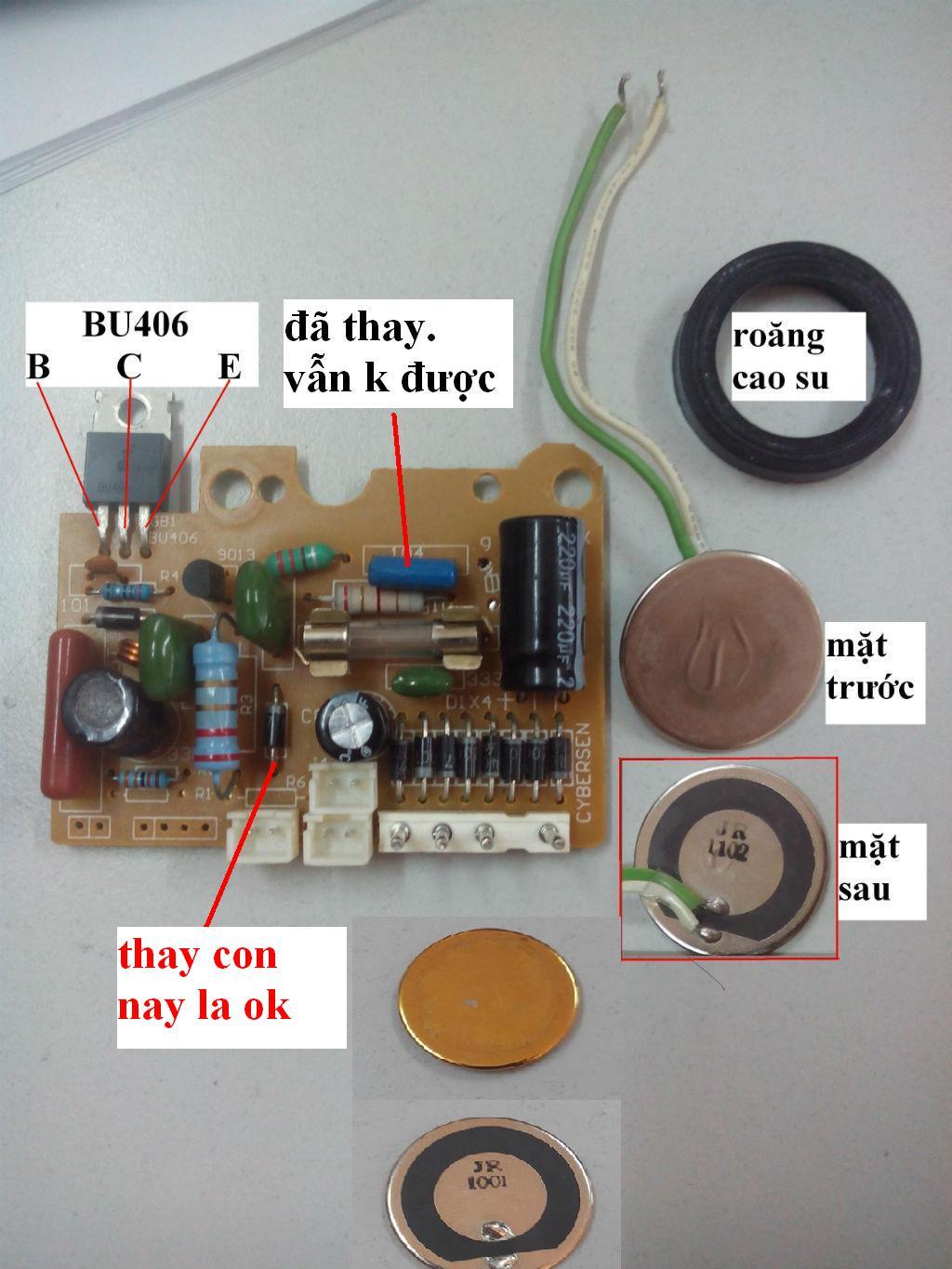

Chưa kiếm được 2 con xanh lá cây .103 va 333 cửa hàng bán linh kiện cũng k có. Mấy tiệm sửa chữ cũng kiếm chưa ra nữa.

Đã thay con diot như trong hìnhNguyên văn bởi HTTTTH Xem bài viếtBạn ơi, trị số tụ có 2 thông số cần quan tâm nhất là điện dung (103 = 10nF; 333 = 33nF) và điện áp chịu đựng. Về hình thức thì ta quan tâm chủng loại (loại điện môi) chứ không phải là quan tâm đến màu gì. Màu chỉ là màu sơn của cái vỏ nhựa của tụ mà thôi.
Một hãng cũng có thể sản xuất 2 cái tụ cùng trị số cùng chủng loại nhưng có màu khác nhau.
Bạn cứ mất thời gian loay hoay với 2 cái tụ màu xanh... thời gian ấy nên tìm sách hay lên mạng mà đọc có khi nó sẽ thông minh ra thêm một chút đấy.và thay cả loa áp gốm mới màu vàng ,mạch đã phun sương binh thường trở lại, cám ơn các bạn đã giúp đỡ . a HTTTTH nói hơi nặng lời thì phải. e k rành điện tử nên mới lên diễn đàn nhờ mọi người tư vấn . mỗi người chỉ 1 kiểu thì phải thử thôi . chứ đọc sách hay tìm hiểu nguyên lý hoạt động của mạch để mà sứa thôi thì chuyển nghề qua sửa chữa điện tử luôn cho rồi.

Loại này mình đã sửa nhiều rồi,có 2 loại.Một là loại chỉ phun sương,mình hay gọi là con Pikachu phun sương mặc dù nó có nhiều hình dạng.Hai là loại tích hợp trong quạt phun sương.Nguyên văn bởi thelove86 Xem bài viếtChưa kiếm được 2 con xanh lá cây .103 va 333 cửa hàng bán linh kiện cũng k có. Mấy tiệm sửa chữ cũng kiếm chưa ra nữa.
Hàng này chủ yếu là của Tàu khựa nên chân linh kiện thường bằng sắt,lại làm việc trong môi trường ẩm cao nên mấy con đèn nhỏ nhìn vẫn ngon nhưng khi đụng tay vào thì 1 chân biến thành bột.
Con BU406 đo như đèn thường thôi nhưng ko thay bằng đèn thường được vì nó là loại "very high speed".Con này chợ Trời bán đầy thì Nhật tảo chắc ko thiếu.
Nếu phun sương ko hoạt động cần KT nguồn cấp,nếu nguồn cấp tốt thì bạn bật cho máy chạy rồi dùng đồng hồ đo tần số dao động ở chân B của BU406,lúc mới
bật tần số vào khoảng 1,7 ~ 1,8 Mhz chạy nóng lên thì giảm đi 1 chút.Nếu thấy dao động đủ rồi thì chỉ còn cách đi kiếm loa áp điện về thay thôi.Nếu ko có hoặc quá thấp thì kt mấy con tụ ghép,loại ghép bằng 2 con 473 mới hay hỏng tụ còn loại ghép 104 như của bạn mình ít khi thấy hỏng tụ.
