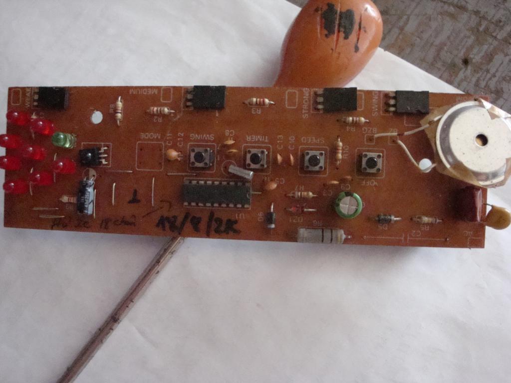

Bạn test thế nào mà đã kết luận ic hư, hiện tượng của nó bị gì? bạn đã thay thử thạch anh chưa....Nguyên văn bởi lathu Xem bài viếtmình có cái quạt đứng xài remost, bị hư con IC (bi tẩy tên),
các bạn biết tên gì hoặc thay bằng con gì , chỉ cho minh với
[ATTACH=CONFIG]45545[/ATTACH]
--quat asia xài khoảng 7---8-- năm rồi
